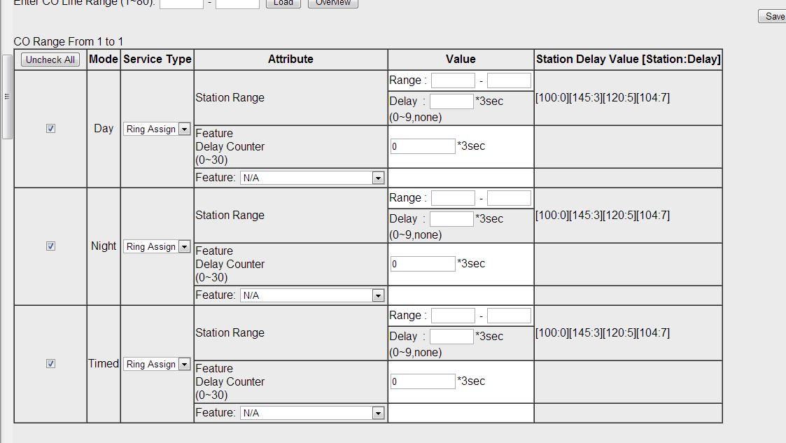

Скрин прикрепил

Сначала звонит 100, через 3 посылки вызова добавляется 145, еще через 2 посылки добавляется 120 и еще через 2 посылки 174. У вас так работает?

Да работает, пробовал заменить первый номер на тот который мне нужен не сработало работает так же по старой схеме. Если убрать вообще все то звонок идет просто на номер 100.
