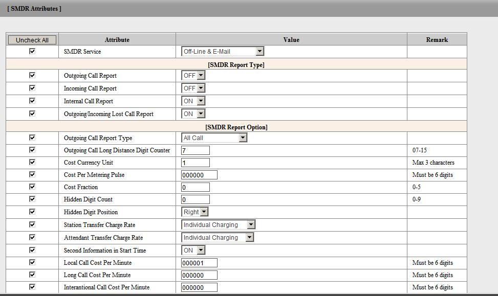

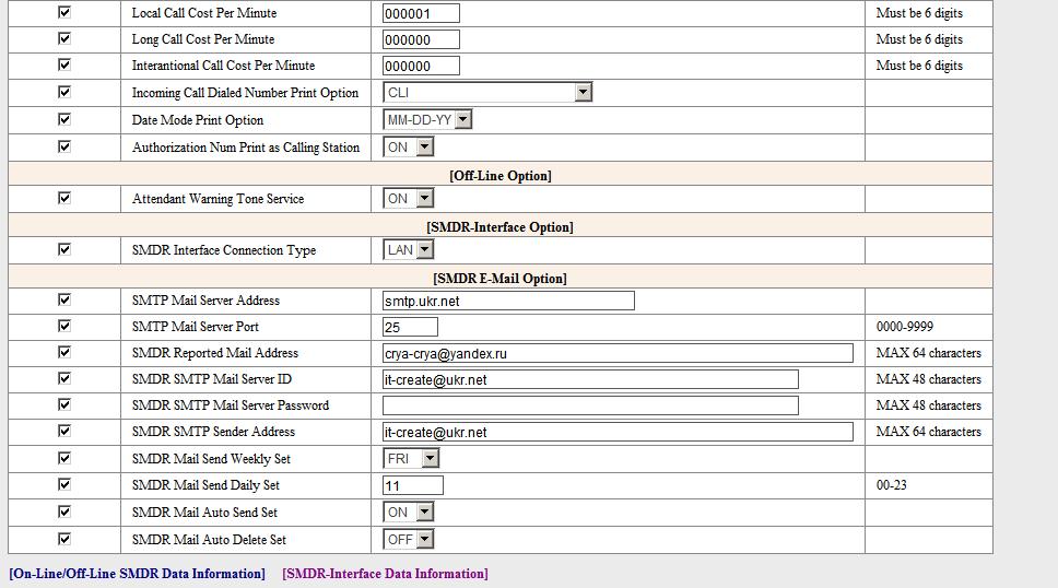

Вложил скриншоты настройки

Проблема то в чем?
Кстати, у вас почтовый ящик без пароля? (см. 1-й скрин)
Вы фиксируете только внутренние и пропущенные вызовы? (см. 2-й скрин)

Я ввожу пароль и при нажатии кнопки save это поле становиться пустым. Так должно быть? Да хотя бы внутренние да пропущенные.

Про поле с паролем не помню. Проблема то в чем? Отчет уходит на почту?

Проблема в том что на почту ничего не приходит.

Кстати, отчет на почту у вас отправляется по пятницам в 16 часов...
Так, вроде, получается.
