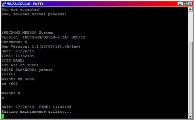

в трасе АТС тишина
ITE NAME:
You are on TCP01
ENTER PASSWORD: jannie
maint> tm 4200
tm 4200
maint> x
x
DATE: 07/25/13 TIME: 17:04:54
Exiting maintanence utility...
[Sipm_SipSdpRead] SDP Msg Construct Parse - SinglePart

меня тревожит абсолютная тишина.
пусть бы были ошибки, но совсем глухо........
