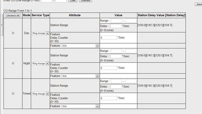

И что у вас в 167 программе? Скрин можете показать?

Скрин прикрепил

Сначала звонит 100, через 3 посылки вызова добавляется 145, еще через 2 посылки добавляется 120 и еще через 2 посылки 174. У вас так работает?

Да работает, пробовал заменить первый номер на тот который мне нужен не сработало работает так же по старой схеме. Если убрать вообще все то звонок идет просто на номер 100.

Все, в том числе и 100?? Убрать...

Я пробовал убирать все и ставить только тот номер который мне нужно и звонок все равно идет на 100.

А точно нужная внешняя линия на 1-м порту СО? Вы ж на СО1 экспериментируете?
