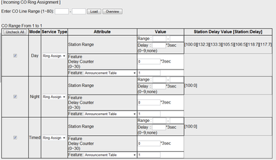

Добрый день, помогите пожалуйста разобраться, имею АТС iPECS-MG100 со след. параметрами: iPECS-MG/GS55M-1.7Di FEB/12
Boot Version-1.0Al JAN/11
OS Version-1.0Ak JUL/10
Понадобилось убрать 1 внутр. номер из входящего звонка (всего 4 CO). Я зашел в CO Ring Assignment(167), там для каждой из 4х сделано как во вложении.
При этом мне нужно только убрать 105 номер из верхней строки.
Я уже всю инструкцию перерыл, нигде не вижу команд, как вообще эта строка редактируется (кроме добавления в нее новых номеров)?
Знаю, что наверное можно поставить параметр Feature в Station Group и сделать разноску через группы, но хотелось бы тут.
2013-07-22_121508.png [ 26.14 KiB | Просмотров: 2541 ]
Непрочитанное сообщениеДобавлено: 22 июл 2013, 08:22
Укажите 105 без задержки (оставьте поле Delay пустым).
За это сообщение автора Dron поблагодарил: Eugene20
Непрочитанное сообщениеДобавлено: 22 июл 2013, 08:33
Новичок
Зарегистрирован: 22 июл 2013, 08:10
Сообщений: 2
благодарю, все сработало!
