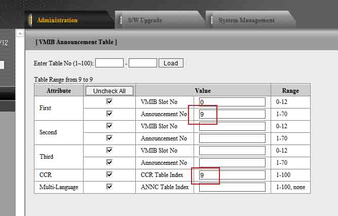

nemo191 писал(а):
вот 259, я в Index 16 поставил Anountsment , еще в столбце Prompt/Annc. No
(1~255/1~100[PGM 259]) из 259 таблицы может изменить 3 на номер 9, это мой звуковой файл?
И правильно ли я сделал когда выбрал 1 тон таблицу из 5 ?
А это зачем трогали? Смысл?

Непрочитанное сообщениеДобавлено: 23 мар 2019, 12:53
Сообщений: 70
а что ж с 259 непонятного там все вроде понятно двеятки стоят . я так понимаю там ссылки на файл звуковой...он у меня под номером 9, Type 1.
259_02.jpg [ 45.34 KiB | Просмотров: 3621 ]

Непрочитанное сообщениеДобавлено: 23 мар 2019, 12:58
nemo191 писал(а):
мож в 290 надо смотреть что-то?
Так вы ж скрин 290 приводили выше, а писали про 259. Я имел в виде Tone Table. Там вы что то трогали?
