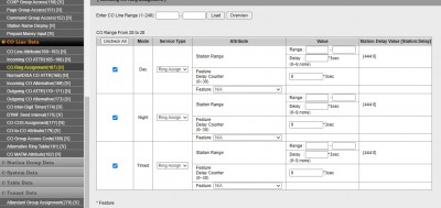

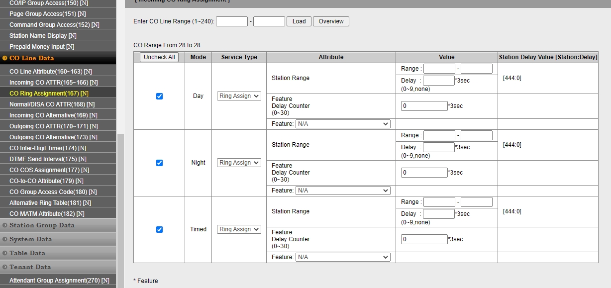

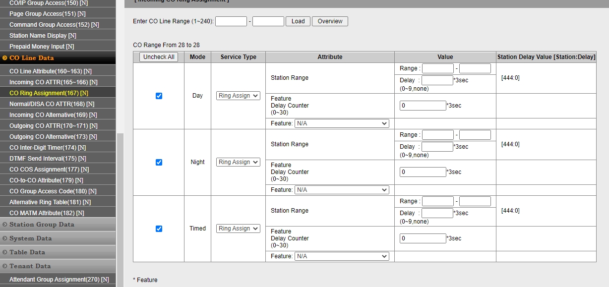

kerberos писал(а):
Посмотрел, все-таки Normal. Что это означает?
Это означает, что назначение входящих вызовов надо смотреть в CO Ring Assignment(167).
Ну да, все верно, там уже забит внутренний номер куда нужно адресовать звонок
2021-09-30 11_58_52.jpg [ 280.66 KiB | Просмотров: 3775 ]

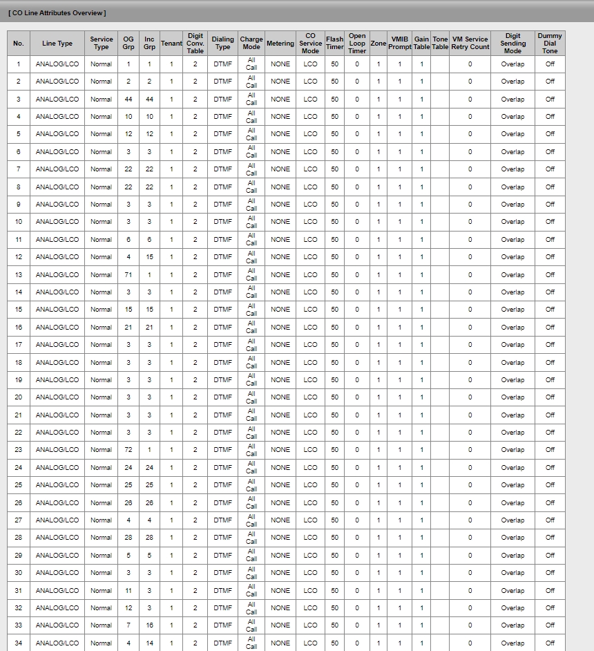

Ну не мешайте вы все в одну кучу! Исходящая связь - это ИСХодящая, а входящая - ВХодящая!!! И никак они друг с другов в общем случае не связаны!!!
И линии у вас городские аналоговые. Так прямо и написано в самом верху CO Line Attribute(160~163) для 28 линии.
На какой плате у вас 28-я CO?
Непрочитанное сообщениеДобавлено: 30 сен 2021, 13:22

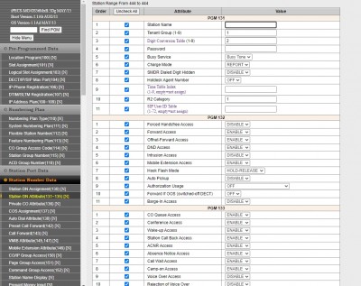

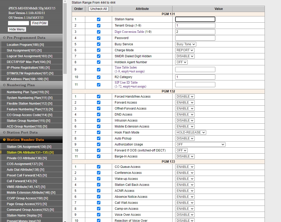

Ок, вызов на 444 назначен. А ему переадрессация вообще и переадрессация на внешний номер в частности разрешены? См. в Station DN Attribute(131~135) Forward Access и Offnet-Forward Access.
Непрочитанное сообщениеДобавлено: 30 сен 2021, 13:26
Сообщений: 42
Вы это имеете ввиду?
Плата LCOB12, разъем CO4
2021-09-30 13_25_44.jpg [ 163.16 KiB | Просмотров: 3774 ]
Непрочитанное сообщениеДобавлено: 30 сен 2021, 13:27
Да. Точно аналог.
Да, конечно, все стоит в Enable
Для наглядности, вдруг что пропустил
2021-09-30 13_33_53.jpg [ 517.05 KiB | Просмотров: 3772 ]

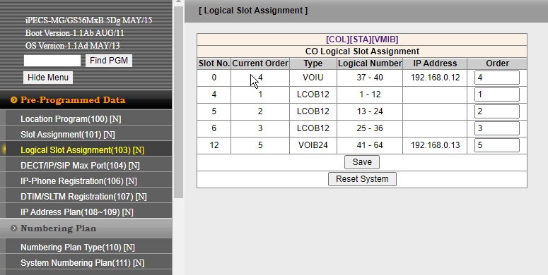

Пардон, у вас айпишные линии 37-40 (на процессоре) и 41-64 на VOIB24. Откуда у вас 70-я линия то?! Не путайте CO Line и CO Group!
Опять сначала! Какие линии у вас смотрят в сторону Астериска и, соответственно, в какой они Outgoing CO Group?
Хмм, получается 70 это CO Group Астериска, а какая у него CO Line ... это где глянуть?
Случайно не здесь указаны линии?
