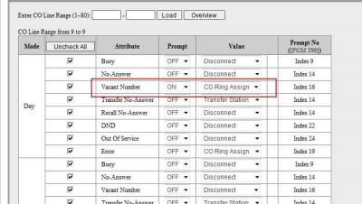

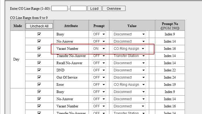

вот 169
169_02.jpg [ 56.01 KiB | Просмотров: 2679 ]

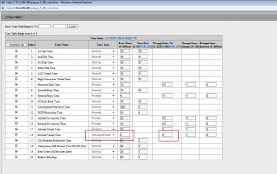

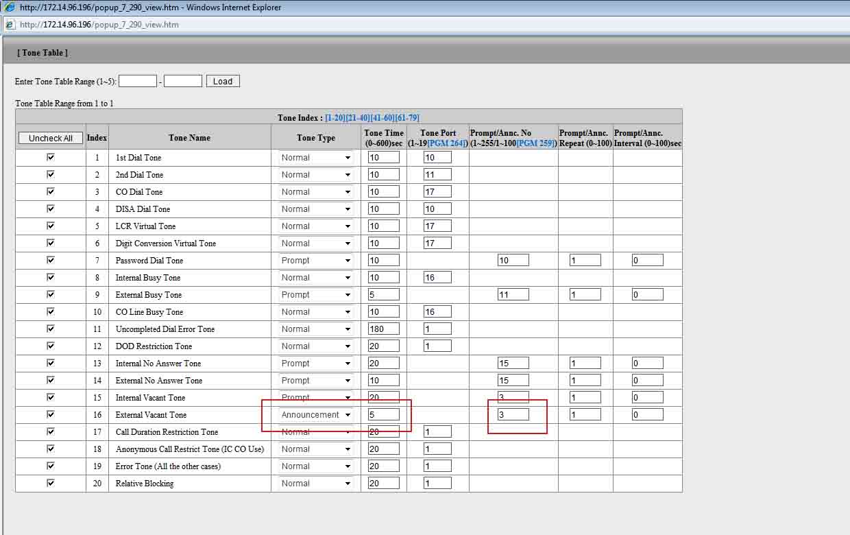

вот 259, я в Index 16 поставил Anountsment , еще в столбце Prompt/Annc. No
(1~255/1~100[PGM 259]) из 259 таблицы может изменить 3 на номер 9, это мой звуковой файл?
И правильно ли я сделал когда выбрал 1 тон таблицу из 5 ?
259_01.jpg [ 112.28 KiB | Просмотров: 2679 ]

когда у меня в 169 стоит Vacunt ON , выбрал СО Ring Assign
в 259 16 index выбрал Anounsment
после приветствия идут короткие гудки, и опять в цикл: приветствие, короткие гудки.
в 169 Vacunt ON , выбрал Tone, тоже короткие гудки пару секунд, потом щелчок и чуть громче и тоже короткие гуди в цикл не заходит.

nemo191 писал(а):
вот 169
С такой настройкой при отсутствии донабора опять должно звучать приветсвие! Вызов же в 167-й назначен на приветствие.
