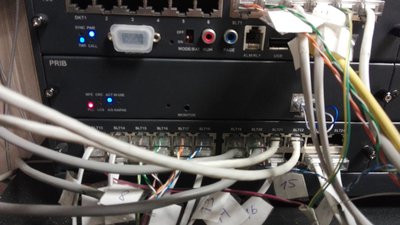

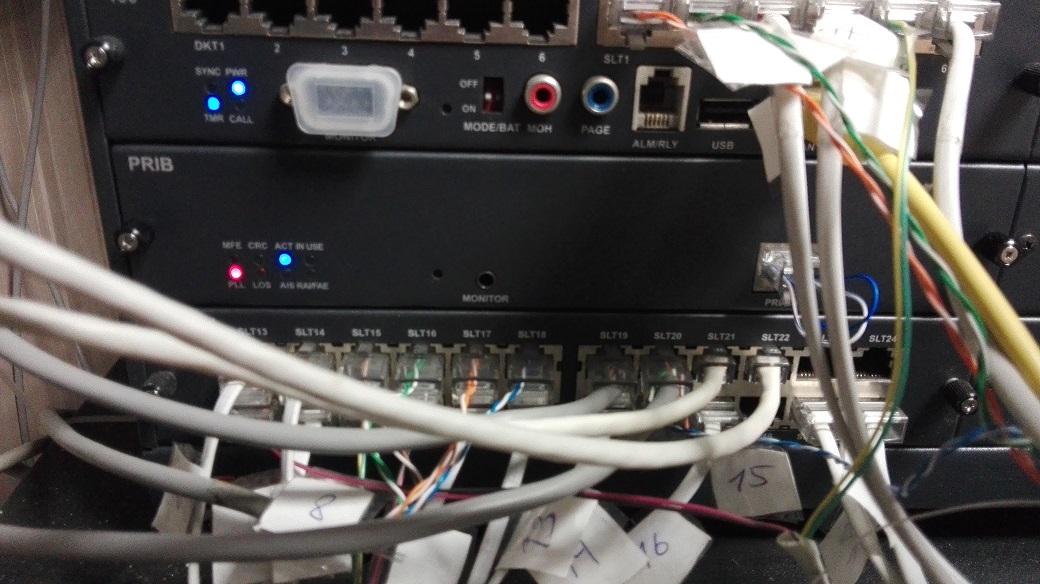

На данный момент при петле, горит pll и los и act
Линии в потоке N\A.

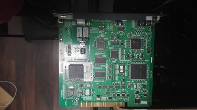

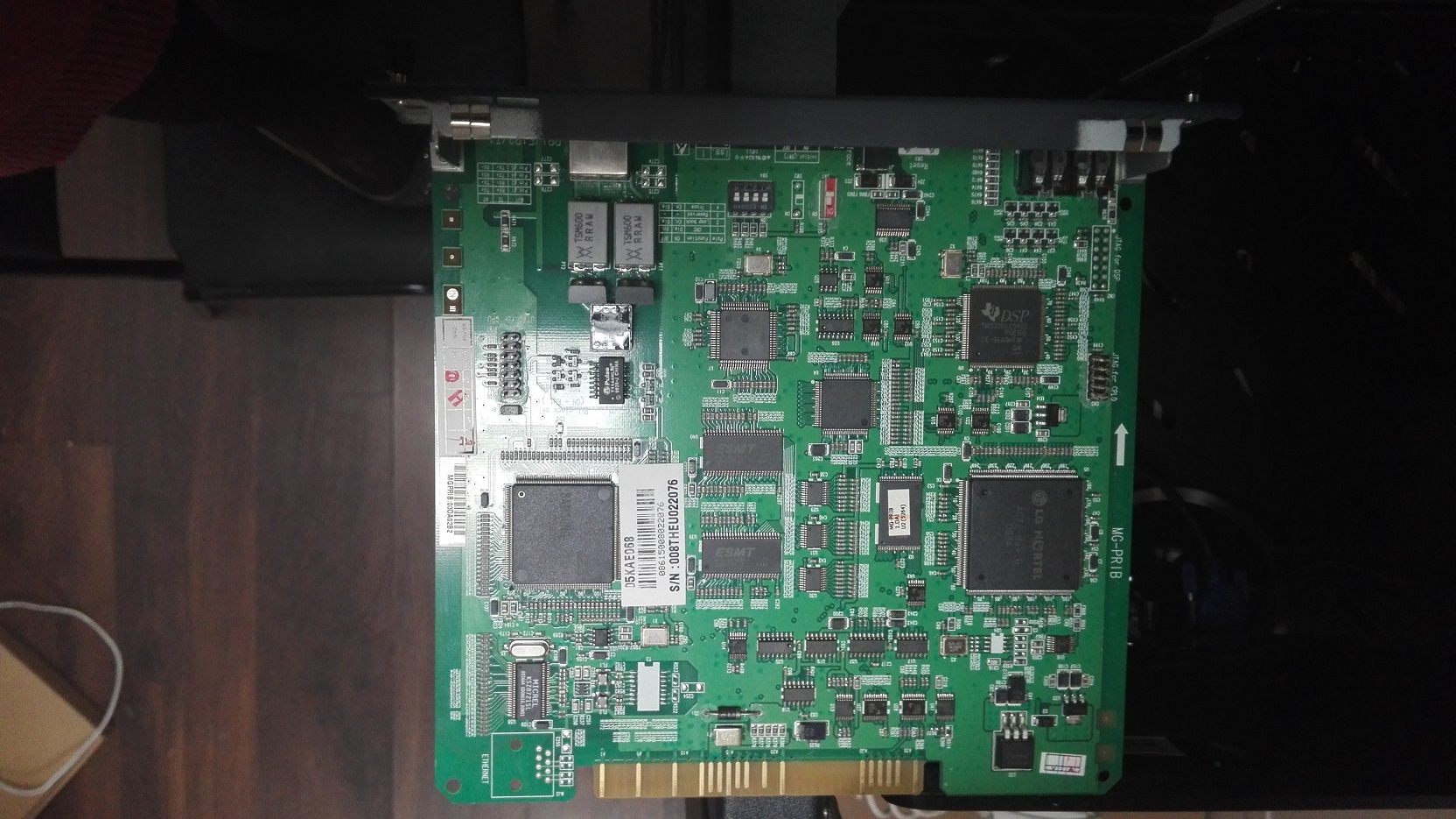

Снимок платы и снимок до того как приходил провайдер со своей атс
IMG_20170414_103436.jpg [ 225.41 KiB | Просмотров: 2085 ]
IMG_20170419_164209.jpg [ 470.63 KiB | Просмотров: 2085 ]
Непрочитанное сообщениеДобавлено: 19 апр 2017, 17:09
Очень смущает, что горит LOS.
