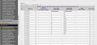

Digit Conv Table(251~252)
2021-09-30 13_01_29.jpg [ 440.33 KiB | Просмотров: 4291 ]
СообщениеДобавлено: 30 сен 2021, 13:03
Сообщений: 42
kerberos писал(а):
А городской телефон в 28 группе
28-й Incoming CO Group?
Да, именно так, в Incoming CO ATTR(165~166) он 28 по списку

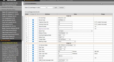

СообщениеДобавлено: 30 сен 2021, 13:06
kerberos писал(а):
Городские линии цифровые, а did или normal не знаю, не смогу ответить. Возможно did
CO Line Attribute(160~163)
СообщениеДобавлено: 30 сен 2021, 13:07
Это то причем?!
Сообщений: 42
Посмотрел, все-таки Normal. Что это означает?
СообщениеДобавлено: 30 сен 2021, 13:11
Вот пишите линии... Значит, не одна?! Что у вас - поток, sip? Какая Digit Conv Table городским линиям назначена?
Сообщений: 42
Это то причем?!
И в списке 28 и в группе 28
2021-09-30 13_11_27.jpg [ 411.76 KiB | Просмотров: 4291 ]
СообщениеДобавлено: 30 сен 2021, 13:13
Это означает, что назначение входящих вызовов надо смотреть в CO Ring Assignment(167).
Сообщений: 42
Хм, на городские линии выход через 9 осуществляется
