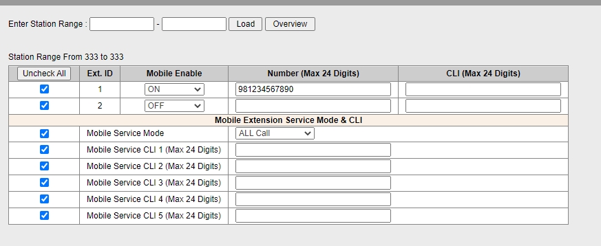

Скажите, а как в точности работает Mobile Ext? Все-таки решил окончательно закрыть этот вопрос. Вбиваю в поле свой номер, и при звонке на внешку с донабором 333 мне идет параллельный входящий звонок с нашего внешнего номера...немного в ступоре сейчас как это устроено) Что означают эти поля и как тут указать, что звонок нужно возвращать и перенаправлять в группу?

Ну да, при вызове внутреннего номера абонента система набирает параллельно по внешним линиям номер мобильного. Мобильный зазвонит с некой задержкой (пока обработается провайдером и т.д.). Т.е., звонит аппарат на внутреннем номере MG и мобильник. Отвечает внутренний, мобильник перестает вызываться, отвечает мобильник - перестает звонить внутренний. при ответе на мобильнике внутренний номер для всех будет занят (т.е., как после ответа на аппарате внутреннем). Соответственно, с мобильника можно перевести вызов, как с внутреннего номера.
Т.е., речь идет буд то бы о внутреннем номере MG. Соответственно, если внутренний номер установил, например, переадрессацию по не ответу на группу, то сначала будут звонить аппарат на внутреннем номере и мобильник, если не ответитят, то вызов уйдет на группу (соответственно, сбросится вызов на мобильный).
Это все работает только с цифровыми линиями по причине того, что на них присутствует сигнализация, т.е. известно на какой стадии вызов. Главное, точно известно, ответил ли вызываемый абонент.
Фу... Много писанины... :-)
Об этом, собственно, и в доке написано.
