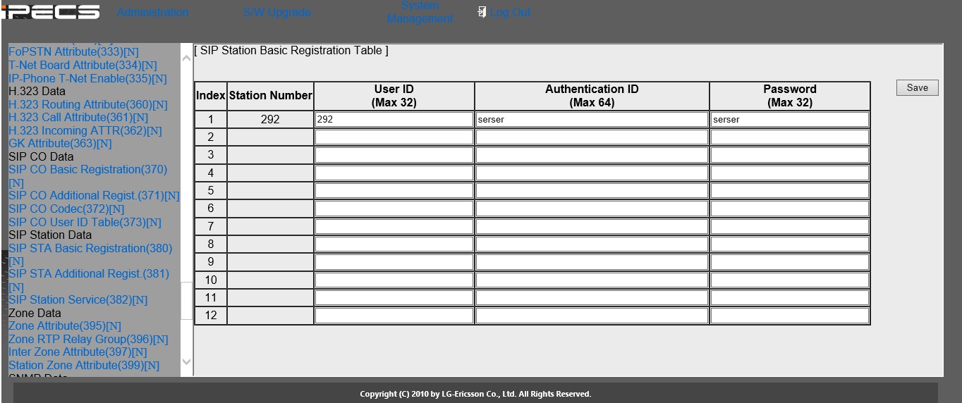

User ID должен быть номером абонента. Т.е., в вашем случае, 292.
pgm380 приложено
pgm101 приложено

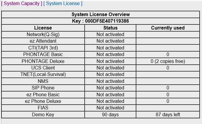

Может так работать? Или Демо не дает подключить SIP-телефоны?

Так вы ж подключаетесь IPECS Communicator, так? У вас какая версия на АТС? Видимо, старая, в перечне лицензий IPECS Communicator отсутствует!
А с Phontage Delux проблем, вообще, быть не должно - имеется две бесплатные лицензии!

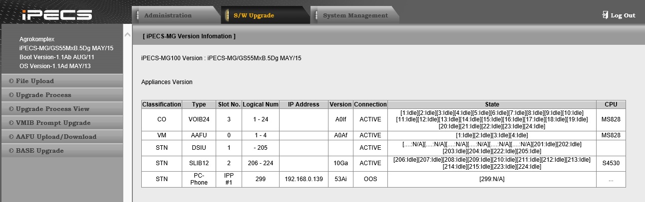

После обновление MB и VOIB всё заработало.
Появились триальные лицензии на ipecs communicator и прочее.
Прилагаю скрин работающих прошивок.
SWupgrade.jpg [ 132.27 KiB | Просмотров: 1608 ]
