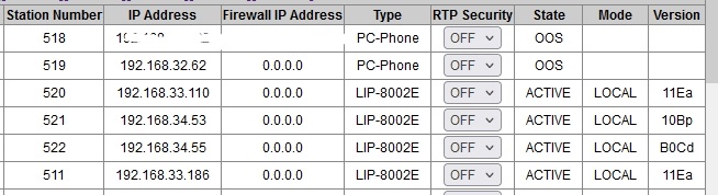

Глянул у клиента. Адрес проца 192.168.32.175, две платы VOIB. В 106-й проге выглядит вот так:
1000.jpg [ 55.04 KiB | Просмотров: 24257 ]

Все же, думаю, что то в вашей сети мешает бегать голосу. В настройках криминала не увидел.

Убрали макскарадинг и всё заработало, что странно когда подключали в первый раз без него ничего не работало, сейчас наоборот. Будем мониторить дальше, спасибо за помощь, дату выставил (ntp серв слетел)
