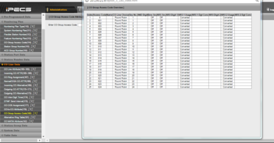

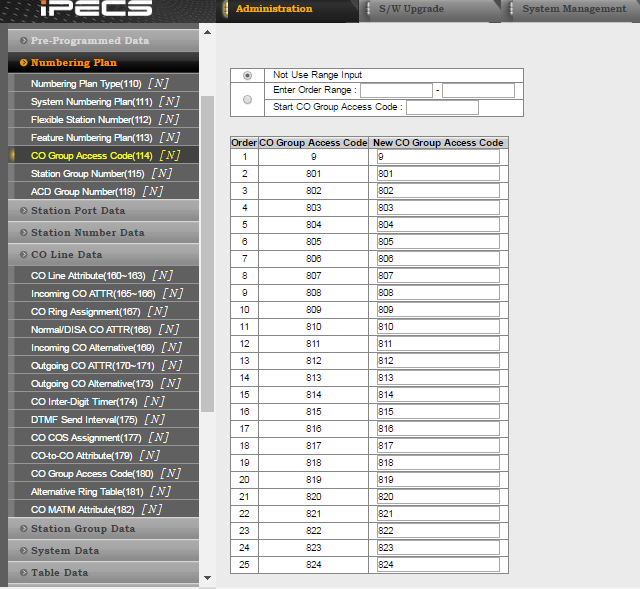

А в какой проге смотреть?
В 180 round
Снимок1.PNG [ 126.5 KiB | Просмотров: 2852 ]
Снимок.PNG [ 69.43 KiB | Просмотров: 2852 ]
Непрочитанное сообщениеДобавлено: 14 апр 2017, 14:30
Вот в 180 поставьте Last. Обычно, входящие пров шлет с первого канала в потоке. Возможно у вас получается накладка... Это как предположение.
9-ку набирают? Значит, для 9-ки.

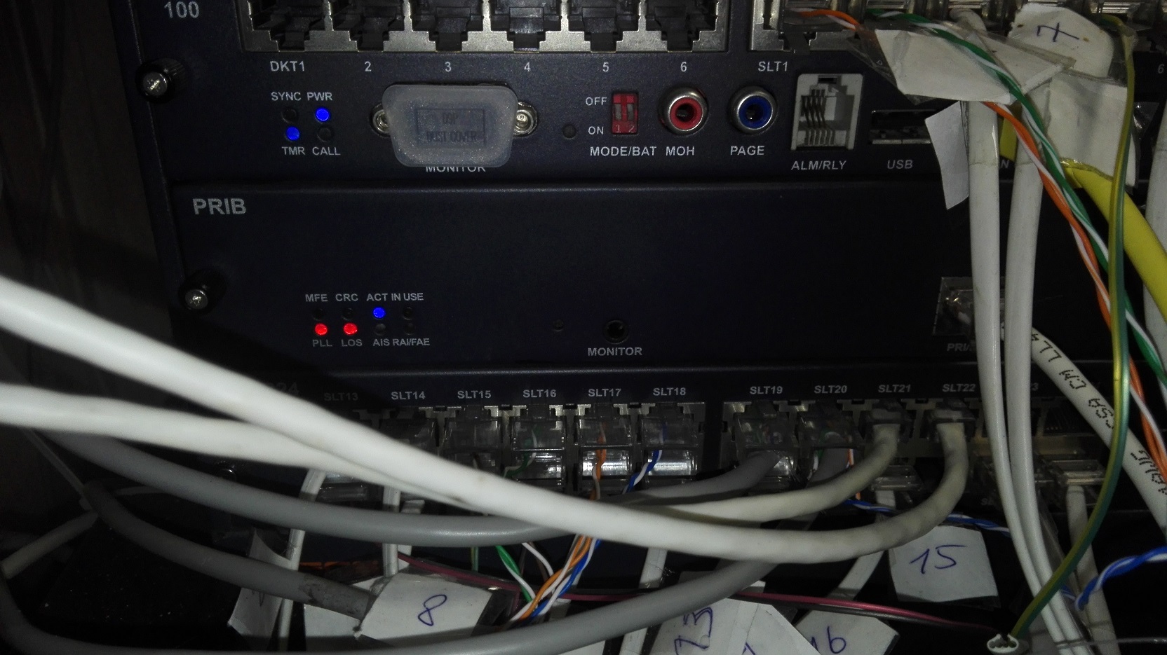

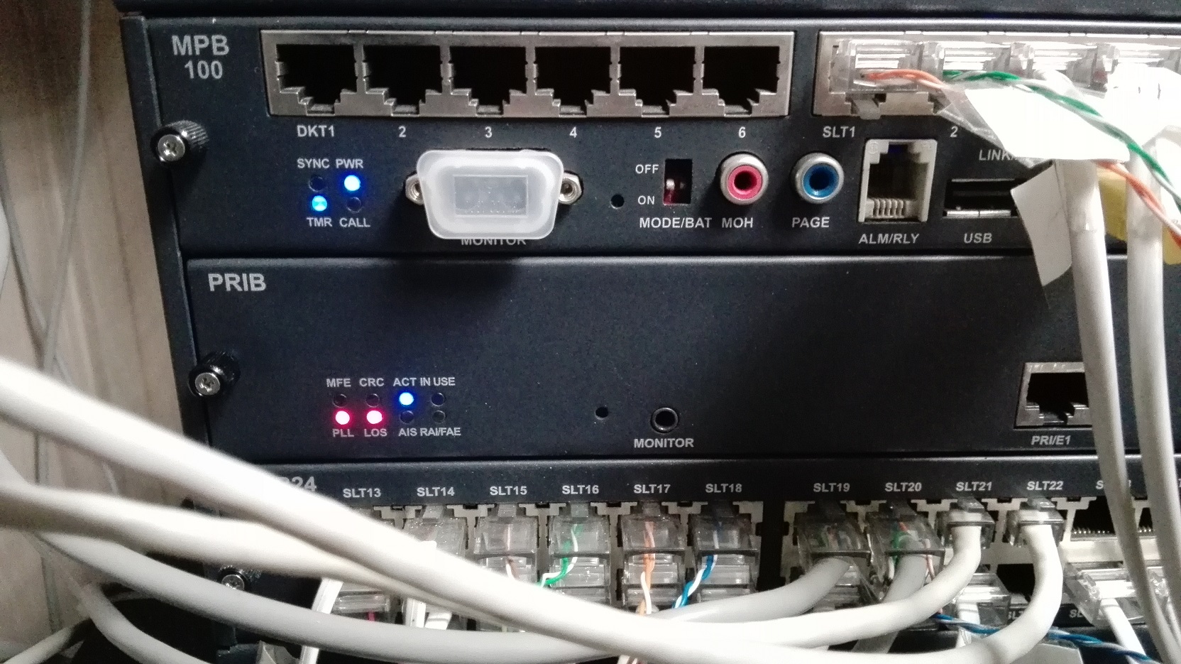

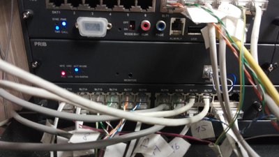

Просто, меня смущает, что сама плата активна, т.е. система видит ее нормально. А вот поток сам пропадает. Кстати, что кажут светодиоды на плате в это время?
Непрочитанное сообщениеДобавлено: 14 апр 2017, 15:32
Вот плата без потока и с петлей, сейчас попрошу сфоткать плату с потоком.

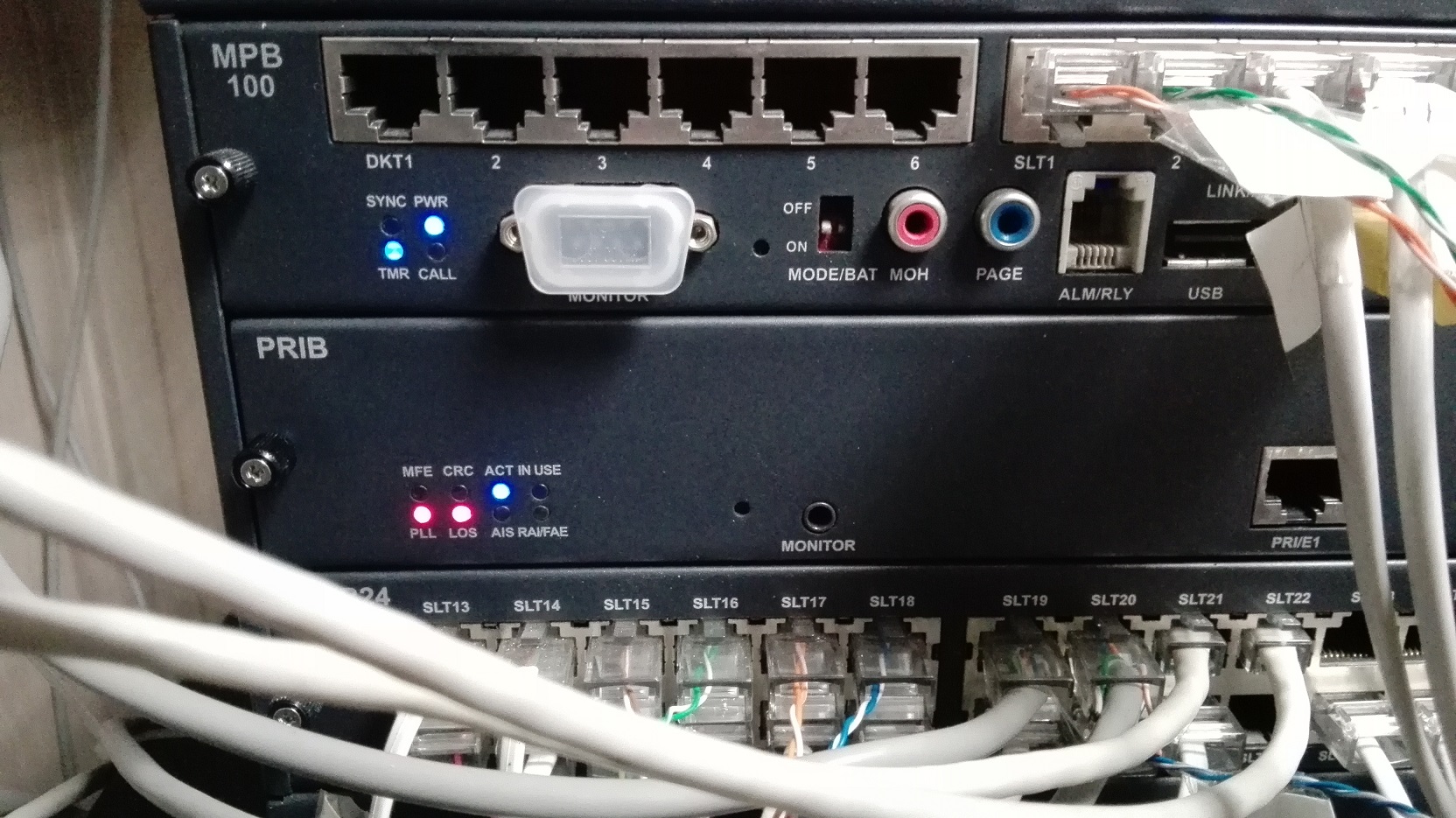

Непрочитанное сообщениеДобавлено: 14 апр 2017, 15:38
Видите, горит LOS на плате с потоком? Он горит, когда сигнал пропадает на линии. Думаю, либо что то с кабелем, либо что то с оборудованием провайдера.
