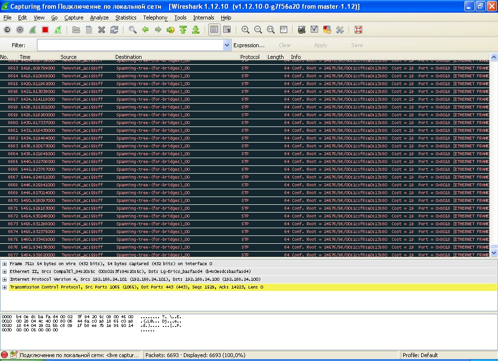

Уже неделю бьюсь , всё никак победить не могу) Может быть всё же есть какой-то параметр который выключен и Setup со станции не идёт никуда? просто уже не знаю что делать..
Логи с варешарка на всякий( 1ый звонок с аваи, 2ой с айпегс- ничего нет)

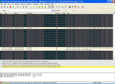

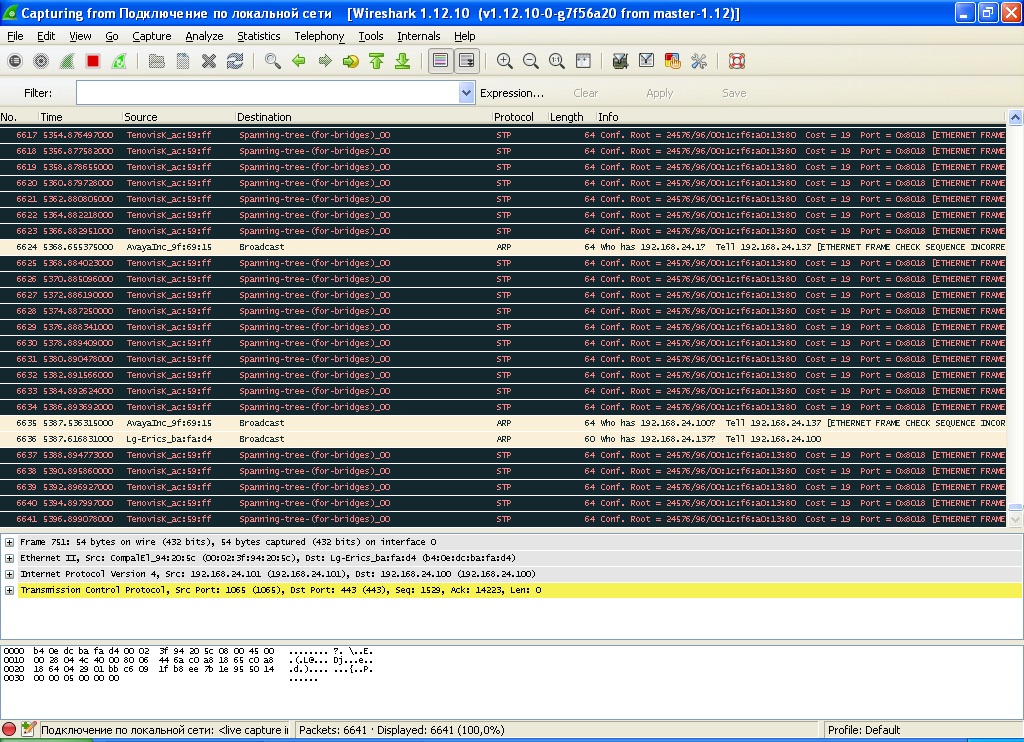

2.jpg [ 378.16 KiB | Просмотров: 2688 ]
1.jpg [ 433.53 KiB | Просмотров: 2688 ]
Непрочитанное сообщениеДобавлено: 27 апр 2016, 11:43
Какой смысл в снифах в виде картинки?! Что там можно разглядеть?!
