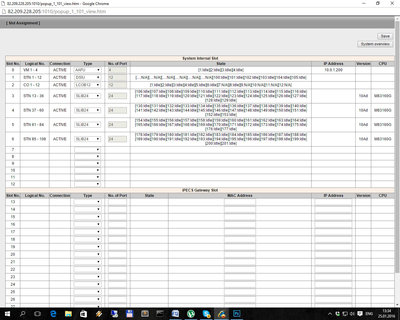

Syspod писал(а):

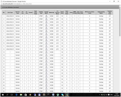

Линии обычный аналог.
Без имени-1.jpg [ 74.18 KiB | Просмотров: 1539 ]

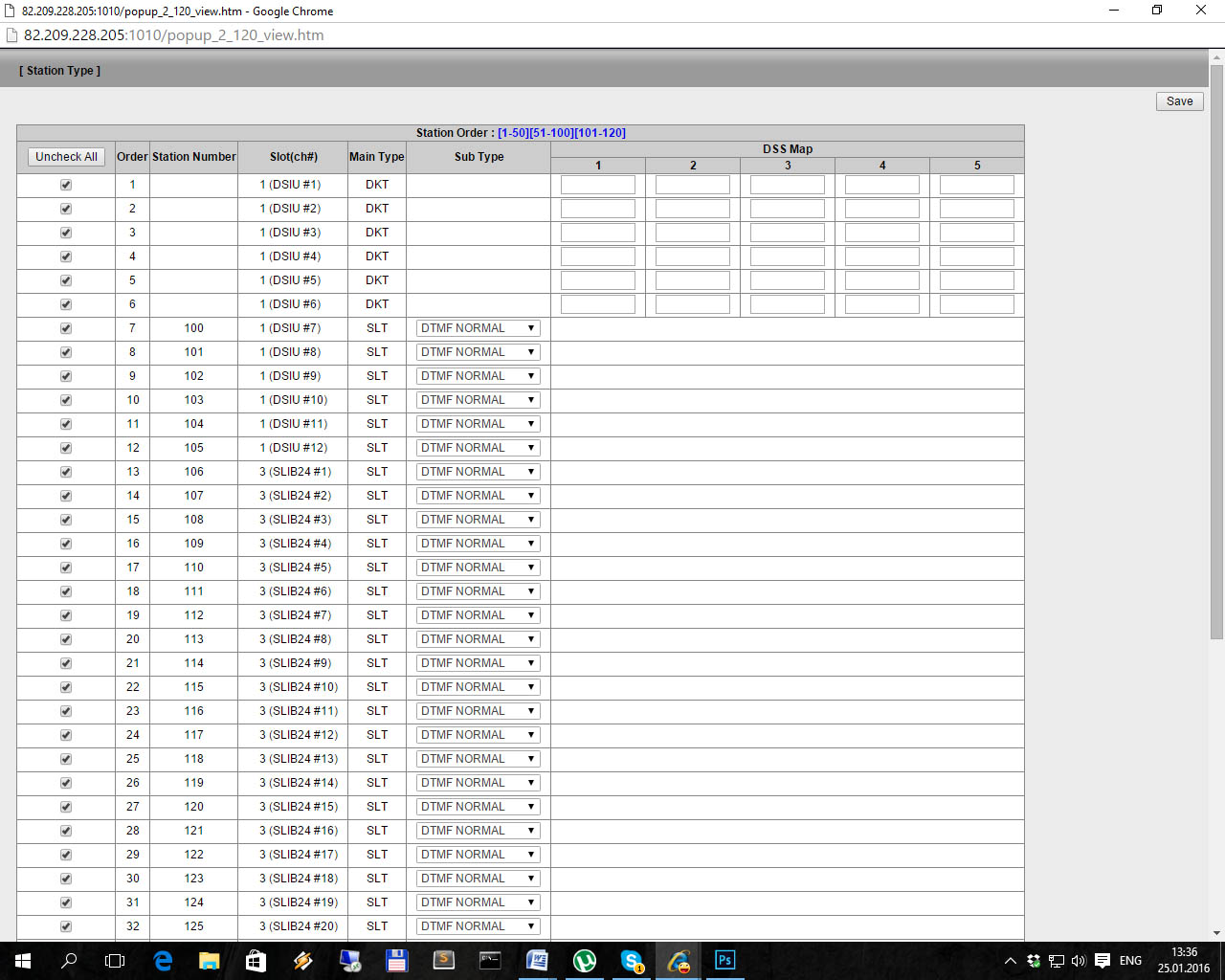

Syspod писал(а):

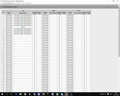

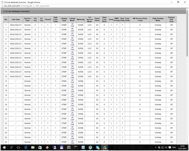

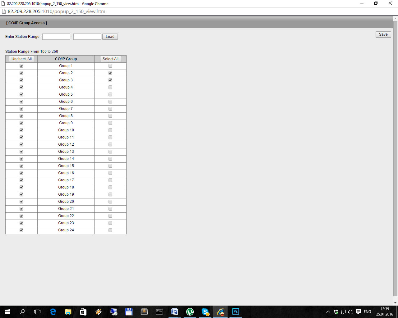

Без имени-4.jpg [ 126.39 KiB | Просмотров: 1539 ]
Без имени-2.jpg [ 293.26 KiB | Просмотров: 1539 ]
Без имени-3.jpg [ 252.17 KiB | Просмотров: 1539 ]

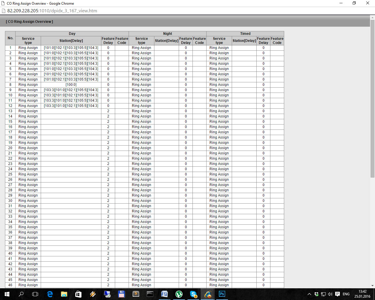

Syspod писал(а):
Тут уже все обсуждалось. Не пробовали поискать?
Причем, не один раз, помнится, обсуждалось.
К тому же, если нужно просто приветсвие(без возможности донабора внутренних номеров), то все просто - вызов на Station Group, в которой номер секретаря, а в группе установить приветствие.
Прошу прощения еще раз, но я перечитал все что касается автосекретаря на форуме и поиском пользовался. Но ни чего не выходит. нахожу какие-то куски инфы которые трудно выстроить в цепочку.
Если вас не затруднит можете указать поэтапно номера команд от 1 к последней для настройки автосекреторя :wall: дальше попробую сам разрулить. :hi:
Я бы разработчикам за инструкцию руки вырвал, да еще и в инете кроме вашего форума толком ни чего нет, вот и приходится лоб разбивать. Продавец обучение не проводит а за настройку выкатывает не меренные деньги :-(
выложи 167пгм
Непрочитанное сообщениеДобавлено: 25 янв 2016, 15:05
Зарегистрирован: 20 янв 2016, 10:58
Сообщений: 9

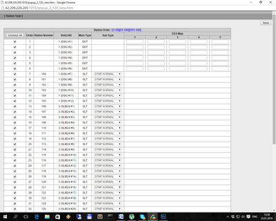

выложи 167пгм
Без имени-5.jpg [ 350.99 KiB | Просмотров: 1536 ]
Непрочитанное сообщениеДобавлено: 25 янв 2016, 15:42
А какой смысл во всех этих картинках?
Какие программы имеет отношение к вашей задаче:
CO Ring Assignment(167) [N]
Incoming CO Alternative(169) [N]
Normal/DISA CO ATTR(168) [N]
Announcement Table(259) [N]
Incoming CO ATTR(165~166) [N]
ACNR Tone Cadence(441)[N]
Возможно, еще и другие. Все зависит от конкретного ТЗ.
В какой последовательности вы будете настраивать значения не имеет, надо просто выполнить настройки требуемые.
Подробно писать не могу, нет времени. К тому же, все уже обсуждалось. Ну и документацию, какая бы она не была на ваш взгляд, никто не отменял.
