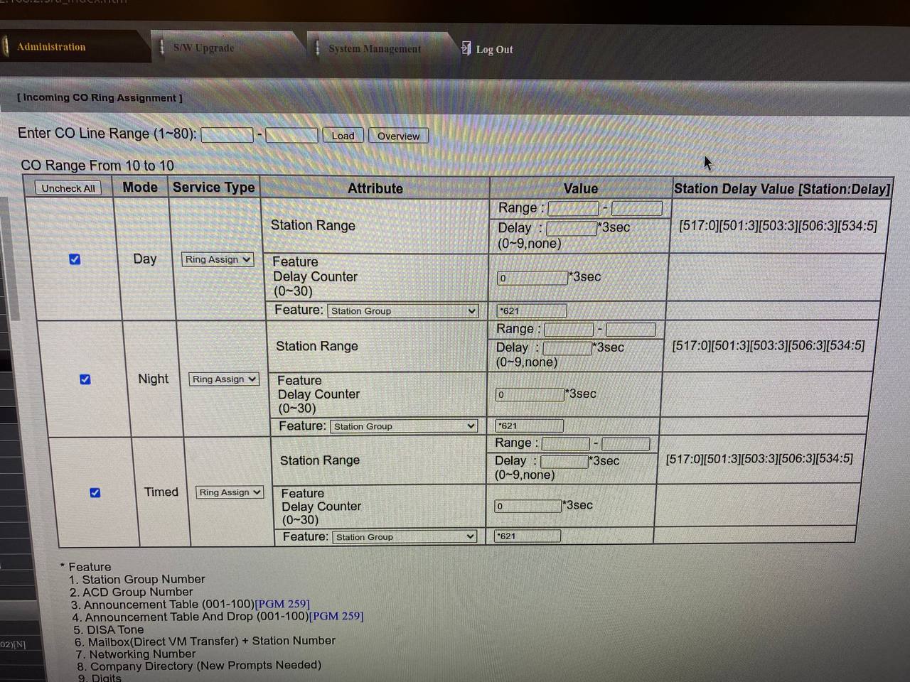

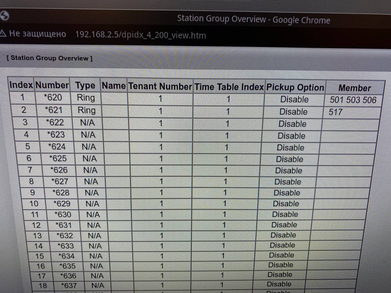

Хорошо, а допустим как мне с 517 на 515 поменять ? Только в этой табличке что я выше скидывал? Просто поменять с 517 на 515 и все?
СообщениеДобавлено: 18 апр 2024, 12:50
517 из Station group удаляете, 515, соответственно, в группу добавляете. Station Group Assign(200)...

А получается все таки он 1 в группе или нет? =\

Я невнимательно смотрел табличку с назначенными вызовами. Дико извиняюсь! У вас там назначения не на Station Group, а на абонентов. Вам в CO Ring Assignment(167). Но суть та же, 517 надо удалить из принимающих вызовы (не указывать для него задержку (Delay)), а 515 добавить с указанием нужной задержки.

Тут удалять? Если да то как =)))) я что то вообще не врубаюсь

Да очень просто. Range - 517, Delay - пусто. И Save.
СообщениеДобавлено: 18 апр 2024, 14:39
Сообщений: 74
А теперь если я захочу добавить 515 вместе 517, то просто delay делаю 0 вместо пусто верно?
Да. я ж выше уже написал об этом.
