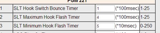

С этим все понятно заработало. Возникла некоторая другая проблема на некоторых станция не срабатывает кнопка флеш при ее нажатии не происходит постановка звонящего в режим удержания для перевода, срабатывает если кратковременно нажать рычаг отбоя на аппарате.

Непрочитанное сообщениеДобавлено: 03 окт 2012, 15:39
Елки-палки!
Вы смотрели системные таймеры??
Там же (System Timer(220~222)[N]) есть SLT Maximum Hook Flash Timer и SLT Minimum Hook Flash Timer!

Да конечно смотрел правда это не очень помогает.
Может просто значения слишком маленькие или наоборот слишком большие.

Непрочитанное сообщениеДобавлено: 03 окт 2012, 15:54
SLT Maximum Hook Flash Timer маловат. Я бы 9, а, может, даже 10 поставил.
