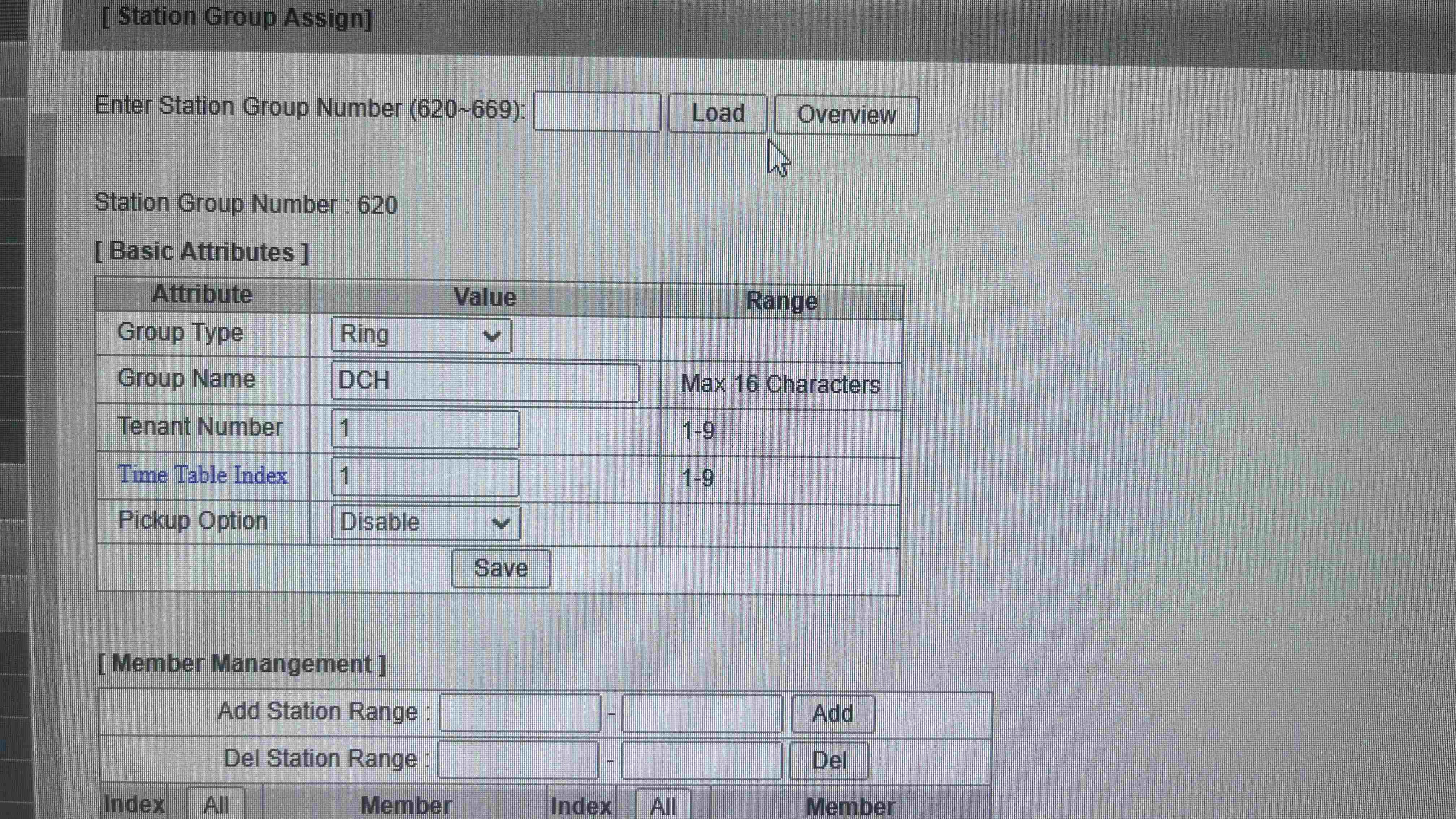

Вопрос тут в графе pickup так и оставлять disable ?
IMG_8625.jpeg [ 744.42 KiB | Просмотров: 2430 ]

Для нашей задачи без разницы, pickup -перехват вызовов в группе...

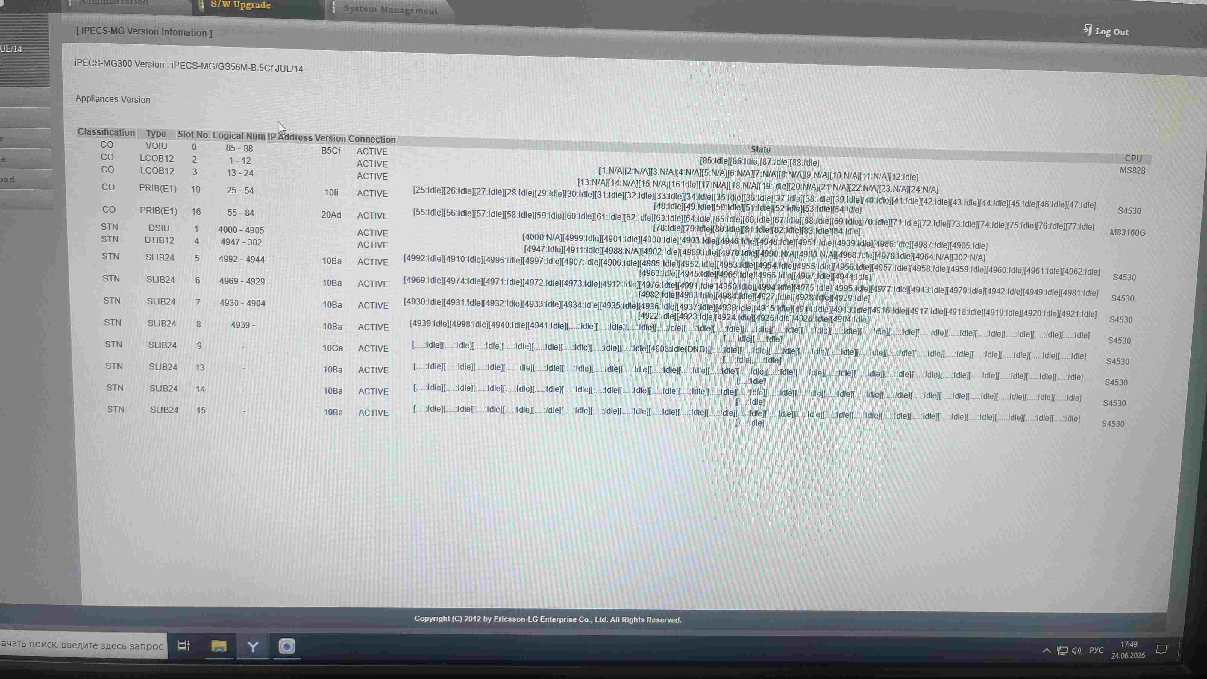

Покажите, что кажет при нажатии кнопки S/W Upgrade .

Вот держите
IMG_8633.jpeg [ 254.48 KiB | Просмотров: 2428 ]

Нет у вас каналов автоинформатора. Это видно на последнем скрине. Я для этого и просил его выложить...
