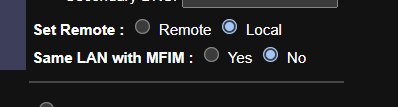

Непрочитанное сообщениеДобавлено: 22 июл 2024, 14:20
Аппарат в LOCKAL перевели?

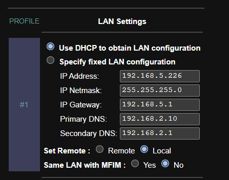

Непрочитанное сообщениеДобавлено: 22 июл 2024, 14:26
Сообщений: 19
iPECS-MG/GS55M-B.5Fa JUL/18
Boot Version-1.1Ab AUG/11
OS Version-1.1Ad MAY/13
Пробовал local и remote.

Непрочитанное сообщениеДобавлено: 22 июл 2024, 14:28
Что в IP-Phone Registration(106) в таком варианте?

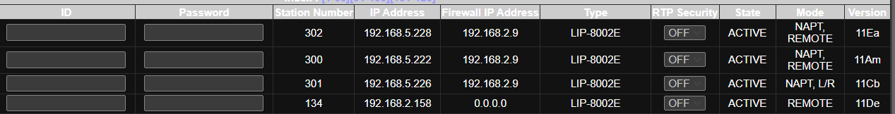

Непрочитанное сообщениеДобавлено: 22 июл 2024, 14:36
Сообщений: 19
Согласно IP-Phone Registration(106) у вас NAT. По идее, нужен проброс RTP-портов на роутере. Диапазон 7400 - 7431 на 192.168.2.195, диапазон 7500-7531 на 192.168.2.196.
На аппаратах сейчас у вас LOCKAl или REMOTE? Переключите в LOCAL и гляньте потом IP-Phone Registration(106).
2.ххх это офис (внутри есть голос, тут же и атс находится), 5.ххх это вторая подсеть (с ней и проблема), голоса нету в обе стороны на 5.xxx

Непрочитанное сообщениеДобавлено: 22 июл 2024, 14:42
Нет голоса в обе стороны... Хм...
Пакеты rtp это udp.
