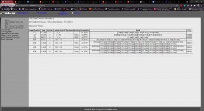

Оказались вы правы ( чертовы колодки) . Все зарабаотало спасибо.

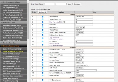

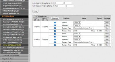

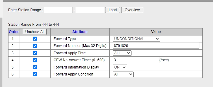

Уважаемый Dron, прошу о помощи, никак не могу победить эту штуку. Суть проблемы точь-в-точь, как у unnamed, во всех необходимых программах стоят верные значения, перепроверил по 100 раз. В 144 проге в поле с номером указан 8701820, где 870 - выход на линию астериска, а 1820 номер абонента. Если с мобильника позвонить на многоканал и попасть в ивр, и набрать этот номер - то звонок без проблем уходит на астер, а при переадресация с городского номера на него - никак не хочет. В чем еще может быть затык?

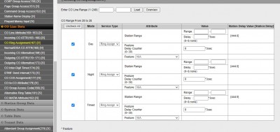

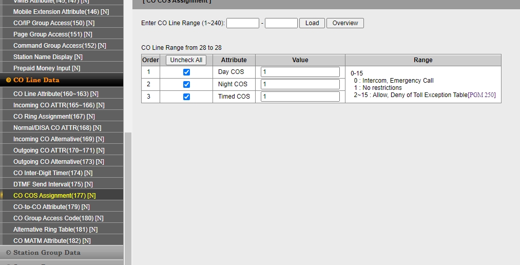

Непрочитанное сообщениеДобавлено: 30 сен 2021, 12:09
Сообщений: 42

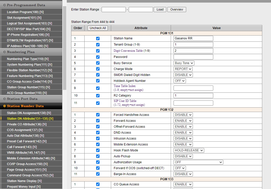

Скриншоты с остальными программами
Писалось про код выхода на линии Outgoing CO Group, а не на конкретную линию! Не работает при использованию тут кода выхода на конкретную линию, как практика показывает.
144 программы нет, кстати. Видимо, речь о 143 программе... :-)

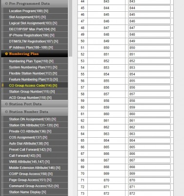

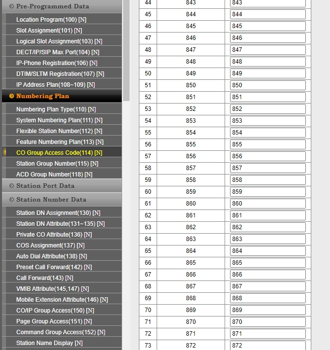

Так, то есть нужно написать код выхода на линию? Просто 870 это и есть код, судя по CO Group Access Code(114). Сам Астер на 70 линии, 870 это код к этой линии. Или нет?

Непрочитанное сообщениеДобавлено: 30 сен 2021, 12:32
В какой у вас Outgoing CO Group линии для вызовов абонентов Астериска?
