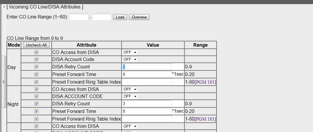

Может быть вот это изменить? Normal/DISA CO ATTR(168)[N]-->DISA Retry Count - 0 ?
169_01.jpg [ 59.72 KiB | Просмотров: 2796 ]
тетка электрическая убралась , но происходит отключение , сброс

Может надо в 260 программу глянуть , а то видимо непонятно куда звонок идет?

Гляньте лучше программу 169.
я так понимаю надо перенаправление на номер да?

мне возможно в этой таблице надо использовать CO Ring Assign (Назначение приема входящих вызовов)?

где Prompt поставить для всех типов атрибутов?
