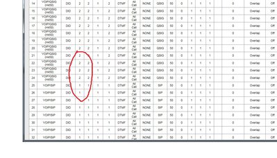

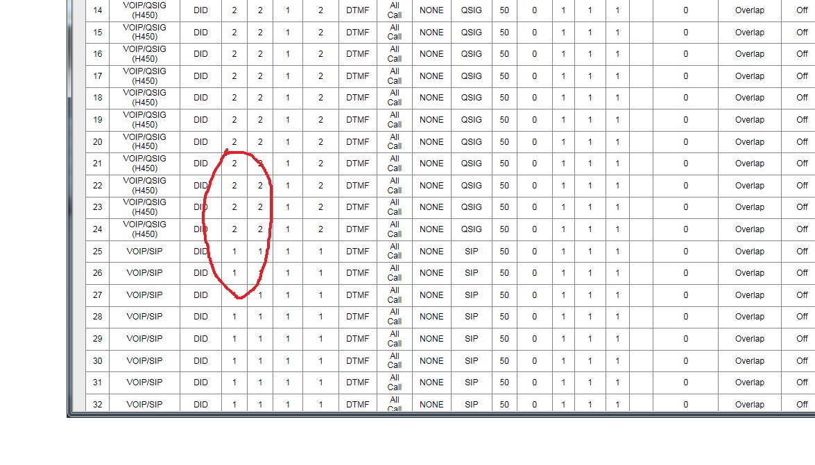

Ура! Товарищи, УРА!!!
Получилось избавится от проблемы путем "разведения" межстанционной связи и ip-телефонов по разным платам "отправкой" их в разные группы.
Всем спасибо. :)
Непрочитанное сообщениеДобавлено: 18 ноя 2016, 10:11
В разные группы? Может, в разные зоны?
Поясните, плиз, для общественности.

PGM 160-163
Безымянный.jpg [ 233.98 KiB | Просмотров: 2656 ]
