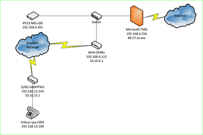

Непрочитанное сообщениеДобавлено: 02 июн 2014, 19:53
Norton писал(а):
Схему организации сети можете изобразить?
Попытаюсь псевдографикой, не Визио конечно. :)
[{iPECS}192.168.4.201] -------- [switch] ------- [{TMG}192.168.4.254/86.57.xx.xxx] --- (Internet)
[{DSL-2640}192.168.4.113/10.10.4.1]
[10.10.4.2-{Provider Network }-10.10.13.2]
[{ZyXEL P660HTW2}192.168.13.254/10.10.13.1] ------[{linksys SPA1001}192.168.13.100]
С DSL-2640, ZyXEL и linksys я не совсем понял. А местами совсем не понял! :-)
Если честно, даже не пойму, как оно, вообще работает. :-D

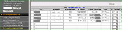

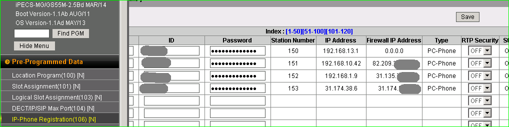

А если прописать не 0.0.0.0, голоса не будет?
Поле недоступно для редактирования. Вложил скриншот.
Возвращаясь ко вчерашним баранам. Филиал в .13.0/24 сети.
Пробовал поставить на фонтейдже как local, так и ремоте. Влияет только на отображение в таблице PGM106 поля Mode. Поле Firewall IP address (станция 150 на рисунке) как в local и remote остается 0.0.0.0. Голос идет в две стороны в любом варианте.
И вообще, как я понял, в Firewall IP address станция пишет внешний белый адрес phontage. К внешнему публичному адресу станции он отношения не имеет. Видно из рисунка.
153 клиент на белом IP, 151 и 152 за NAT-устройством.
ipecs-pgm106.png [ 12.65 KiB | Просмотров: 2255 ]

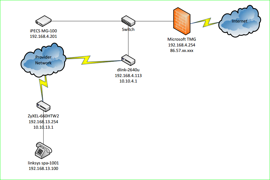

[Моя псевдографика скипнута]
В аттаче теперь в визио.
network-scheme.png [ 85.27 KiB | Просмотров: 2252 ]

Непрочитанное сообщениеДобавлено: 03 июн 2014, 10:07
Не понял, как это поле недоступно для редактирования?! Вы под maint заходите?
Непрочитанное сообщениеДобавлено: 03 июн 2014, 10:12
Firewall IP address - внешний белый адрес, за которым станция. Это прописывается в 108 программе.
А в 106 программе да, там все касательно терминалов. Действительно, в 106 программе внешний и внутренний адреса Phontage.
