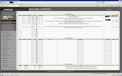

Вопрос, а что вы набираете на Коммуникаторе чтобы позвонить внутреннему абоненту?
Всё в соответствии с dial plan. Просто внутренний номер абонента и все.

Да, но, совершенно непонятно, почему вызов через Коммуникатор поступает с CO? Я ничего подобного не увидел в вашем бекапе.

atsbug_01.png [ 162.05 KiB | Просмотров: 1727 ]
Вот такая картина если звонить с Коммуникатора. Пробовал и со 161 номера и со 163. Картина одинаковая - ломятся через CO 2.

Извиняйте, но тут смысл иной! Не ломится коммуникатор через СО2, а использует этот канал VoIP для передачи голоса (под RTP). А на коммуникаторе набирался номер 100?

нет, звонил со 161 на 163 и наоборот. В этот момент на аппарате с номером 100 на экране появляется входящий вызов с CO2, загорается Flexible Button, соответствующий данной CO и определяется номер звонящего с коммуникатора. И обратите внимание, ни 161 ни 163 не горит красным.

407 Authentication включили?
Да, я бы еще стандартный порт 5060 поменял! Иначе, шанс взлома высок.
Поставил сразу как увидел ваше сообщение. И после перерегистрации коммуникаторов всё заработало! :telephone:
Спасибо! Но как данная опция могла давать такие глюки?
