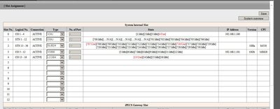

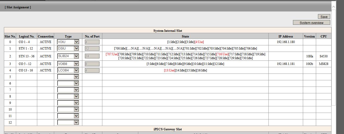

Сообщений: 80
Нету, вот по 101 скриншоты всех номеров,
Screenshot_8.jpg [ 101.77 KiB | Просмотров: 2806 ]
Screenshot_9.jpg [ 109.31 KiB | Просмотров: 2806 ]
Непрочитанное сообщениеДобавлено: 25 сен 2013, 15:03
У вас там VoIP линии, СО1-СО12. Как они используются?
Непрочитанное сообщениеДобавлено: 25 сен 2013, 17:08
Сообщений: 80
По прямому назначение принимаются звонки и делаются исходящие.
Непрочитанное сообщениеДобавлено: 25 сен 2013, 17:11
Это понятно! Только опять вопрос - Какие звонки принимаются, какие исходящие делаются?
