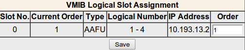

Осталось активировать
Снимок-3.png [ 33.03 KiB | Просмотров: 2300 ]
 Заголовок сообщения: Re: DISA c голосовым сопровождением
Непрочитанное сообщениеДобавлено: 25 янв 2013, 07:49
В 103 программе AAFU Order 1 пропишите. Потом потребуется перезагрузка станции.

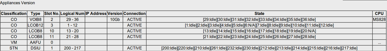

Пр 103 исправил, резет сделал.
Снимок-4.png [ 10.97 KiB | Просмотров: 2298 ]
Непрочитанное сообщениеДобавлено: 25 янв 2013, 08:57
И??
