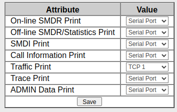

Проверьте, выводится ли трассировка как таковая. Совершите вызов в сторону астериска, это ж работает.
Непрочитанное сообщениеДобавлено: 26 дек 2023, 13:50
В 231 PGM установили Trace Print - TCP1?

Непрочитанное сообщениеДобавлено: 26 дек 2023, 14:08
Покажите 231 прогу.
Непрочитанное сообщениеДобавлено: 26 дек 2023, 14:11
Сообщений: 74
Вот 231

Непрочитанное сообщениеДобавлено: 26 дек 2023, 14:14
Ну вы ж не установили для Trace Print TCP1!!!
Непрочитанное сообщениеДобавлено: 26 дек 2023, 14:15
Для Traffic Print верните Serial Port
