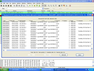

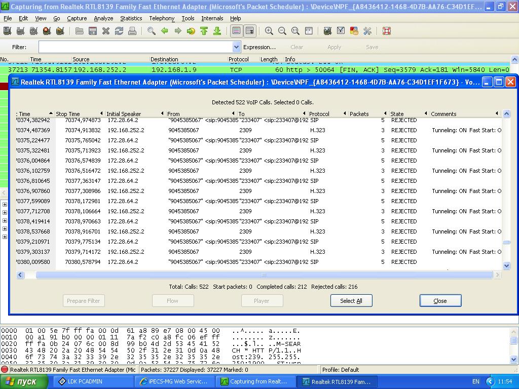

А проблема была в том, что в 370 проге Main Domain Name я забыл указать адрес сип сервера, для группы в котрой линии связи по sip.
А вот по входящей связи, что то не получилось, я так же подумал что в Digit conv tables, прописал номер 60, дозвон идет, а вот телефон на той стороне не звонит, и через некотрое время просто срывается.
Вот что показывает сниф. И это все при одном наборе когда идут гудки вызова.

Т.е., вызов на 60-ку на номер 2309, согласно снифа, уходит? Но до аппарата не доходит?
Да. И причем смотрите, судя по снифу, в пределах одного вызова он их почему отображает много. Такое ощущение, что входящий вызов по CO гуляет.
