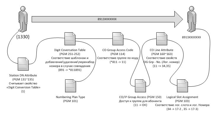

В приложении апогей моего понимания как примерно происходит исходящий звонок на мобильный телефон с внутреннего номера. Возможно проблема лежит в именно в недопонимании?
ATC.JPG [ 47 KiB | Просмотров: 2008 ]
Непрочитанное сообщениеДобавлено: 22 июл 2014, 10:25
В недопонимании чего? Конкретно...

Да я ошибочно думал что при опции "Private CO only" и при указанной только "*801" будет перебрасывать только на первую группу и не будет работать остальная часть таблицы конвертации. Только что проверил. Всё отлично работает, осталось лишь пройти 150+ абонентов и каждому всё прописать в соответствии с новыми правилами. Спасибо!
