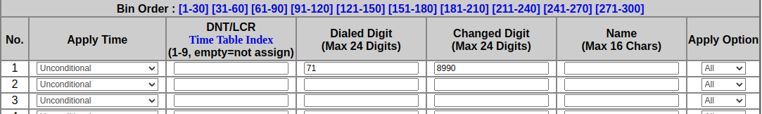

Спасибо убрал, а теперь как с астера дозвониться? При вызове с ipecs, он мне выводит номер 111 который я указал ему для регистрации на астере, при попытке дозвониться обратно, линия занята(

А обратно то это Digit Conv Table(251~252).
Хорошо, а там какое значение нужно указать? 4 группу ? И что дальше сделать?
Непрочитанное сообщениеДобавлено: 26 дек 2023, 11:01
У вас назначена Digit Conv Table 1 для CO 17-20. Вот ее и настраивайте.
Непрочитанное сообщениеДобавлено: 26 дек 2023, 11:03
Сообщений: 74
А что именно тут указать нужно? Если у меня ipecs номера 5ХХ, а на астере 1ХХ
атс7.png [ 37.17 KiB | Просмотров: 2724 ]
Непрочитанное сообщениеДобавлено: 26 дек 2023, 11:07
Мы сейчас о входящих! В INVITE у вас прилетает 111. Это в таблице Dialed Digit. Changed Digit - куда должен быть направлен вызов. И Apply Option желательно указать CO Line для этой записи.
Непрочитанное сообщениеДобавлено: 26 дек 2023, 11:09
Сообщений: 74
Сделал не помогло с астера до ипекса дозвониться(
Непрочитанное сообщениеДобавлено: 26 дек 2023, 11:10
Сообщений: 74
Dialed Digit - 111
Changed Digit - 525
Apply Option - Co line
Непрочитанное сообщениеДобавлено: 26 дек 2023, 11:12
Попробуйте Apply Option - All
Сообщений: 74
Не также занято
