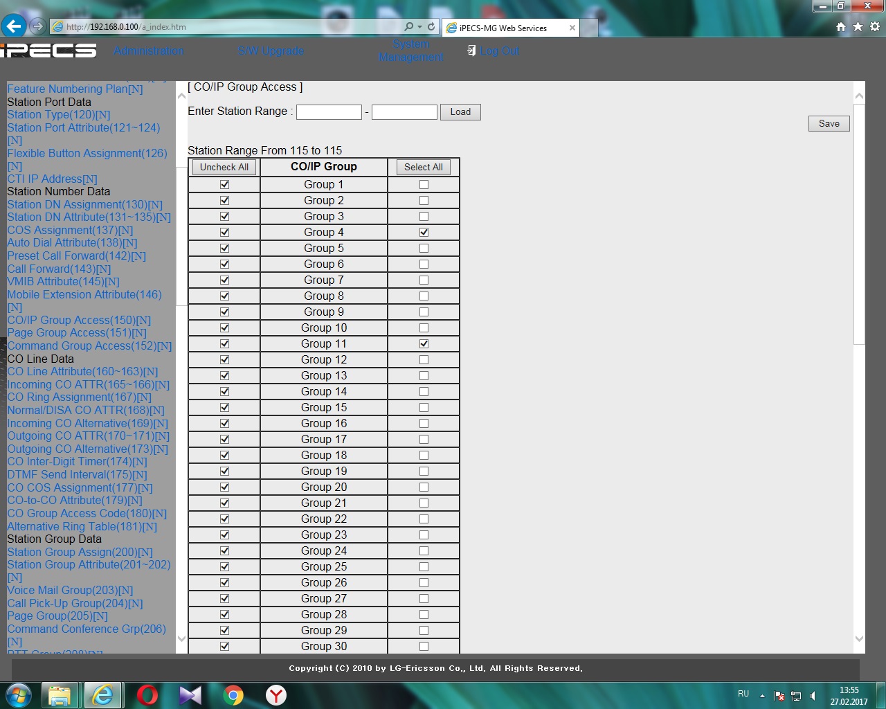

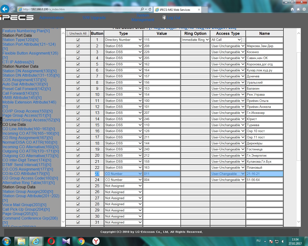

проблема в том что я не знаю в какой проге это смотреть, в программе 150 и 126 всё есть но как проверить эту группу 11 в какой проге. я её себе назначаю и после нажатия 9 занято но если на прямую с кроса набрать то вызов есть

Вот даже по вашим скринам...
Абоненту разрешена CO Group 11. Клавиша на аппарате назначена CO 11. Разницу видите?
CO - это конкретный порт для подключения внешней линии, CO Group - это группа CO(в группе может не быть, вообще, СО, может быть 1 СО, 2 СО, 3 СО и т.п.).
Ну так СО 11 назначена в Outgoing Group № 11?

да 11 вход есть но выхода нет. кнопка23 кнопка 24 с группой 4 работает нормально. в чем замороч не знаю
