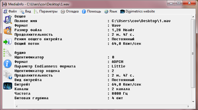

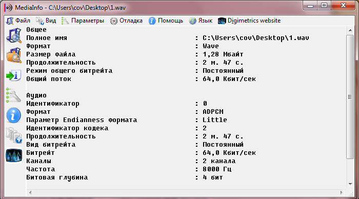

ну как то так
8.png [ 62.34 KiB | Просмотров: 2531 ]
 Заголовок сообщения: Re: Приветствие на входящий звонок
Непрочитанное сообщениеДобавлено: 21 авг 2012, 15:42
Так у вас стерео и кодек, похоже, не тот!
Hужно CCITT, A-law...
Я ж приводил пример параметров файла!
