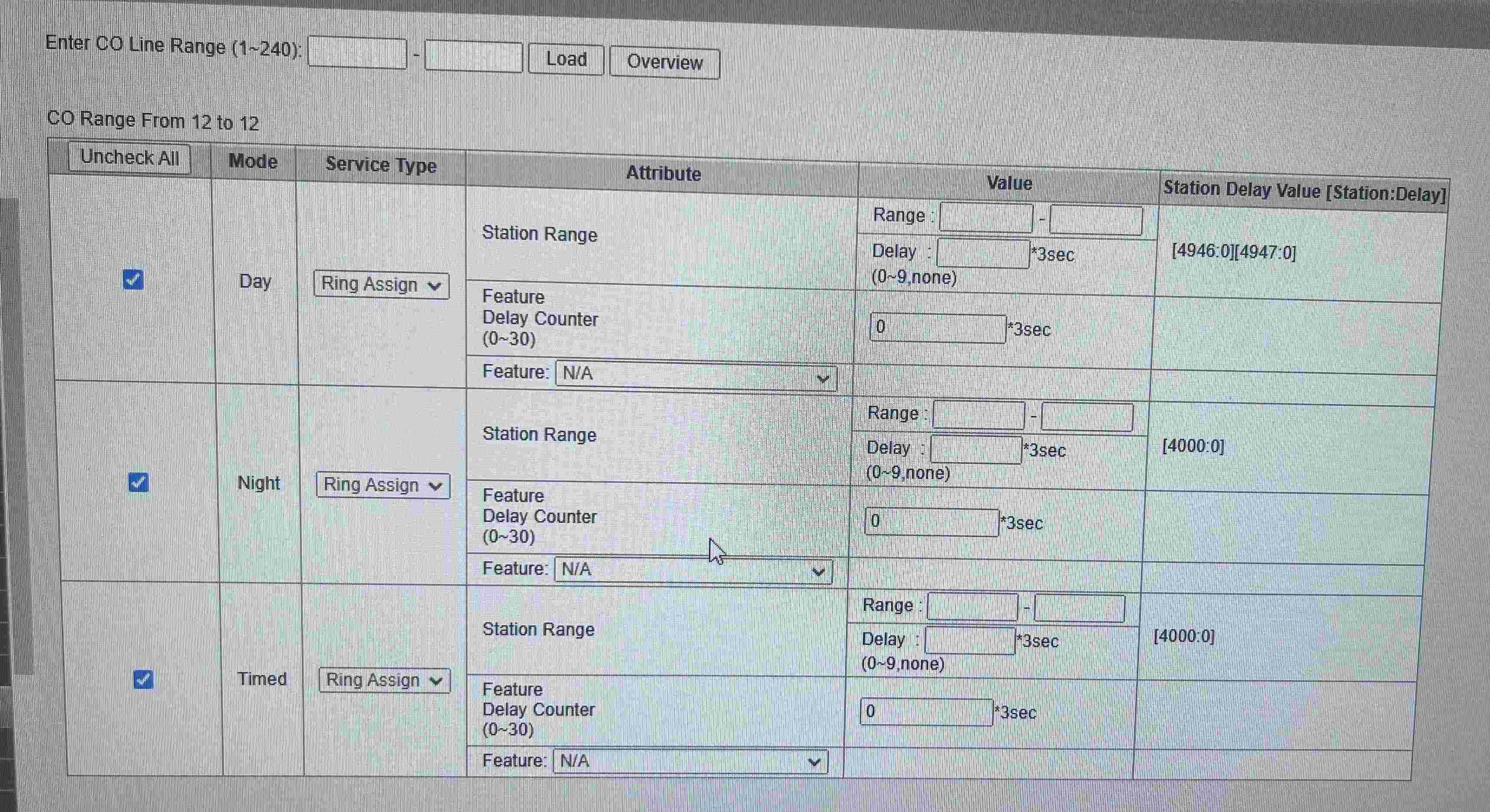

В 167 зашел , выбрал свою линию , но там я ничего отредактировать не могу

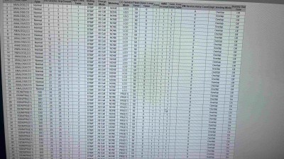

Комментарий к файлу: Вот так выскакивает и больше ничего не могу отредактировать
IMG_8622 (1).jpeg [ 390.34 KiB | Просмотров: 2399 ]
вот так выскакивает
 Заголовок сообщения: Re: MG-300 настройка
Непрочитанное сообщениеДобавлено: 24 июн 2026, 14:47
Надо Service Type = Feature, Feature = Station Group и номер вашей группы.

Сделал результатов не дало

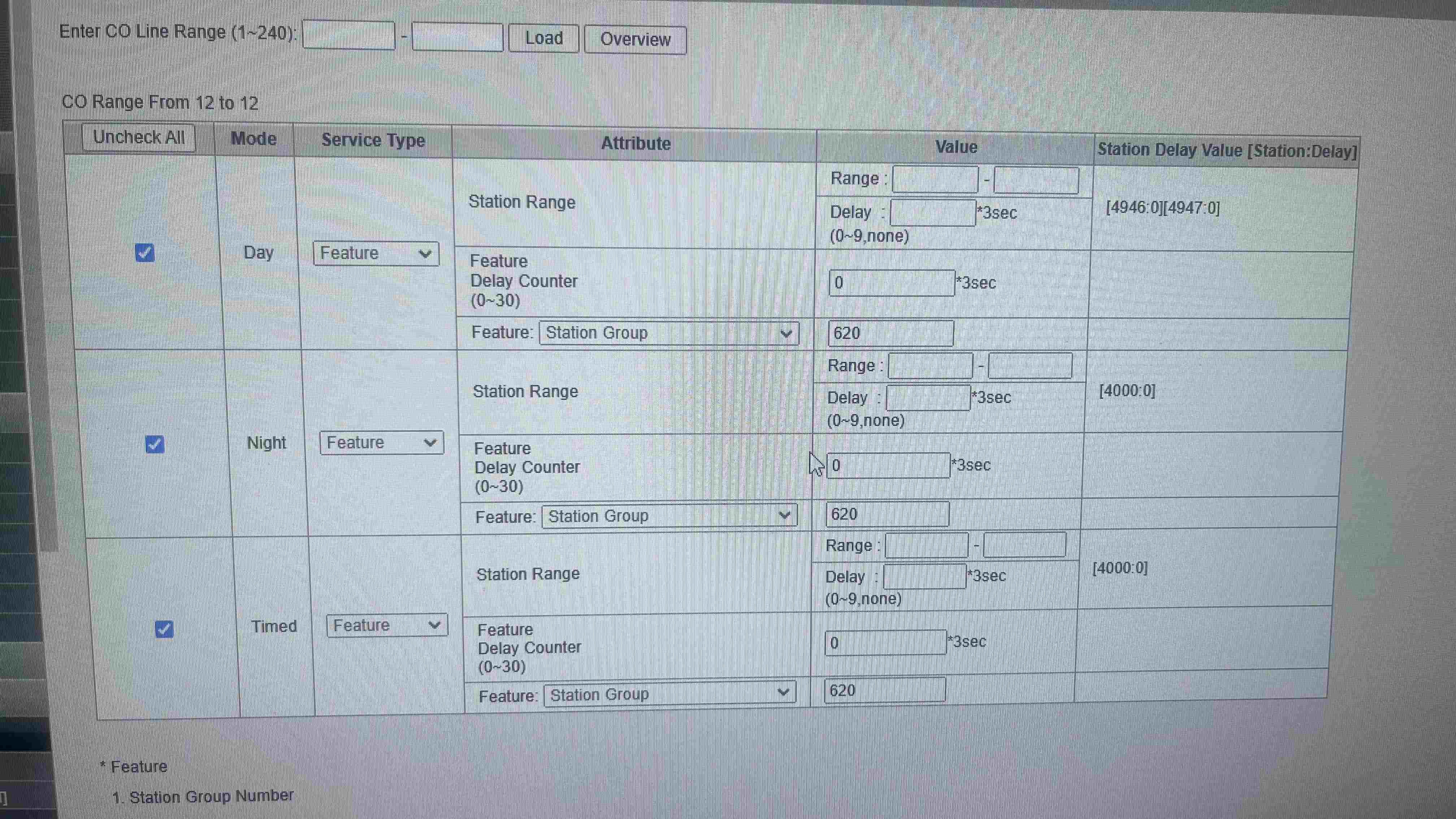

Покажите 167 прогу

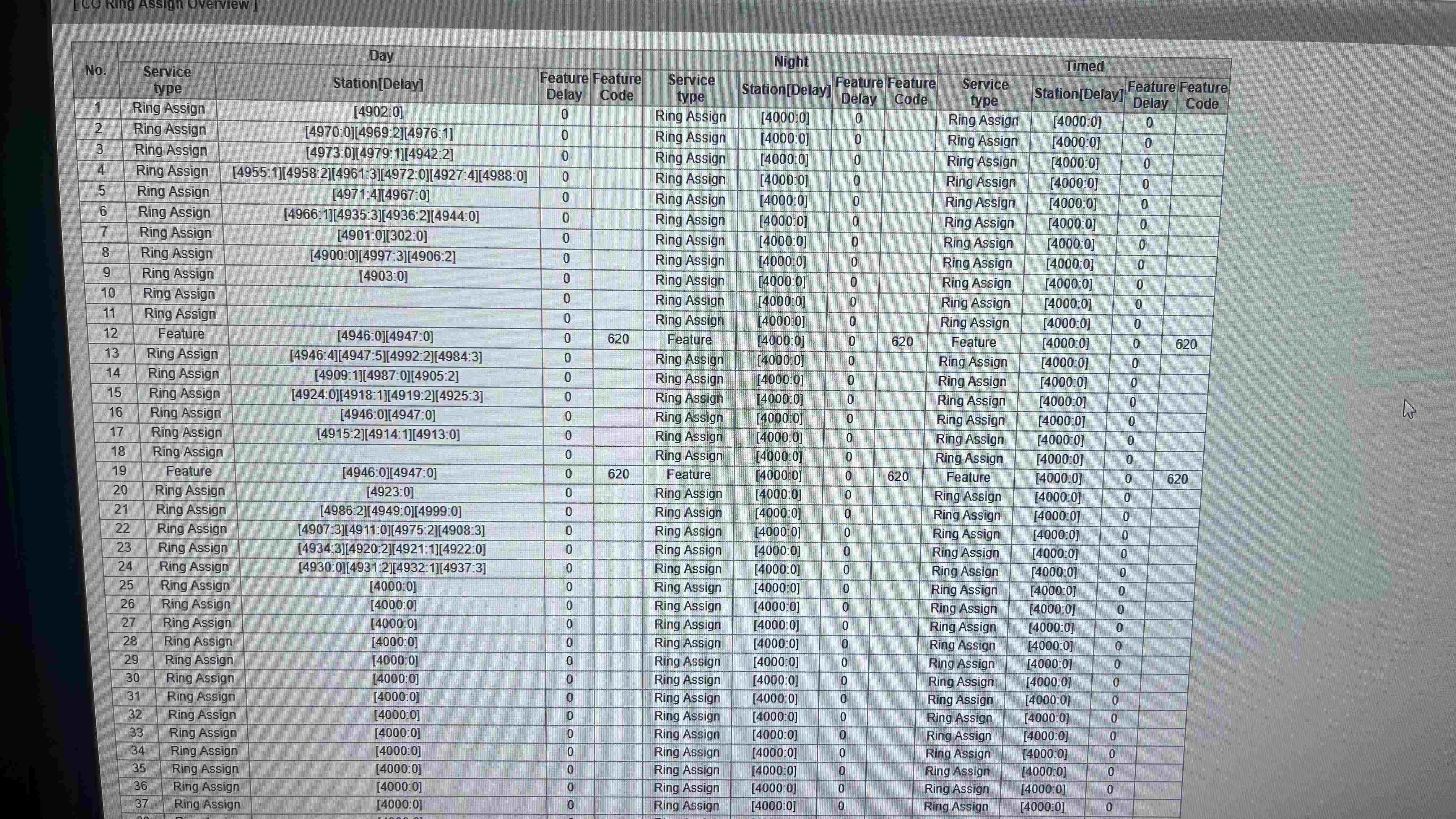

И CO Line Attribute(160~163) - нажмите Overview и покажите, что кажет.

Вот все скрины
IMG_8629.jpeg [ 706.91 KiB | Просмотров: 2396 ]
IMG_8631.jpeg [ 688.49 KiB | Просмотров: 2396 ]
IMG_8628.jpeg [ 566.62 KiB | Просмотров: 2396 ]
Непрочитанное сообщениеДобавлено: 24 июн 2026, 15:15
Хорошо, СО 12 - аналоговая линия, вызов назначен на группу 620. Проверьте, рабочая ли группа - с любого внутреннего наберите 620.
