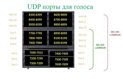

Какие порты нужно пробрасывать на каждой из сторон для объединения LDK60 и MG в единую сеть?
UDP Voice MG.jpg [ 59.98 KiB | Просмотров: 2542 ]
ports.pdf [84.79 KiB]
Если они в одной сети, то ничего пробрасывать не надо, естественно...

Mg стоит у клиента за NAT, на MG проброшены следующие порты:
tcp 1720
tcp 16000
udp 5588
udp 6254
udp 2048-2093
Я пытаюсь подключиться к MG через Phontage, в IP-Phone Registration(106)[N] вижу свой внешний и свой внутренний IP. Phontage -ругается "No response From System. Check IP Adress and Connection mode".

А где порты для RTP, которые я давал и которые нужно пробросить на плату VOIB?
5588, 1720 понятно. А остальные - это что?
Речь про MG?
 Заголовок сообщения: Re: Ipecs-mg (100)
Непрочитанное сообщениеДобавлено: 21 апр 2011, 21:45
Сообщений: 50
Откуда: Город-Герой
Поблагодарили: 1 раз.
Да.
8002/8003 for RSG-CO
8006/8007 for RSG-SLT
8014/8015 for RSG-DKT
Они? Что то я под конец дня конкретно торможу...
На картинке порты для MG, в pdf для LDK?
Я так понимаю для голоса нужно открыть 7000-7699 UDP?
