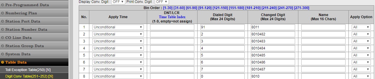

Цифры - это хорошо! См. Digit Conv Table. Думаю, что входящие там назначены. Найдите там то, что ранее было в Registration User ID (номер) и замените на эти вот цифири, которые сейчас...

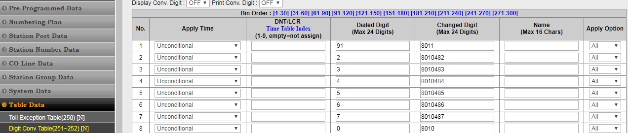

Непрочитанное сообщениеДобавлено: 16 мар 2019, 10:43
Сообщений: 20
Зашел в Digit Conv Table(251~252) [N]
Изменил все цифры...
До изменении скриншот ниже...
do.jpg [ 118.15 KiB | Просмотров: 3690 ]

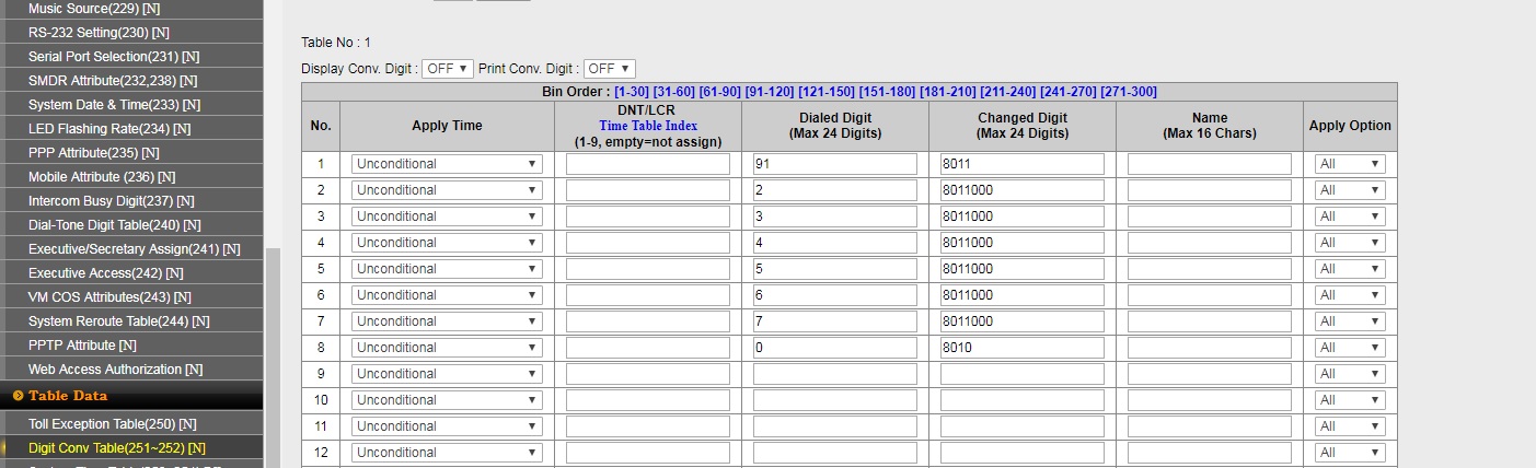

Непрочитанное сообщениеДобавлено: 16 мар 2019, 10:48
Сообщений: 20
После измененении...
