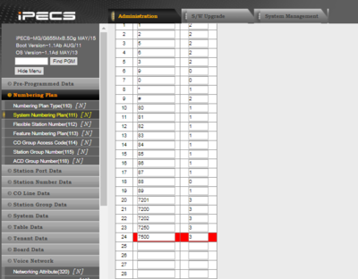

Могу добавить, еще 7 значных, вполне дает, только определенного вида.
Так же замена существующей записи не дает, что все же наталкивает на вопрос конкретных цифр. Но где они могут пересекаться не понимаю.
На других атс-ках мж-100, которые я настраивал. я спокойно прописал.
Снимок.PNG [ 60.42 KiB | Просмотров: 2692 ]

Я не знаю, что еще сказать то! В вашем примере есть 7200, есть 7201, 7202, 7208, 7250 - это все из диапазона 72ХХ. Все остальное относится к 75ХХ. Т.е. соответствует тому, что я получил у себя.

Спасибо за помощь. Не поймите не правильно, я не придираюсь, просто пытаюсь понять как выходить из ситуации.
Так как например 7230 не дает ввести. хотя по логике он относится к 72ХХ
(дает диапазон 720Х)
,а если завалить 7500 то новый диапазон 7000 все равно не дает завести.
Просто вообще не пойму логику...

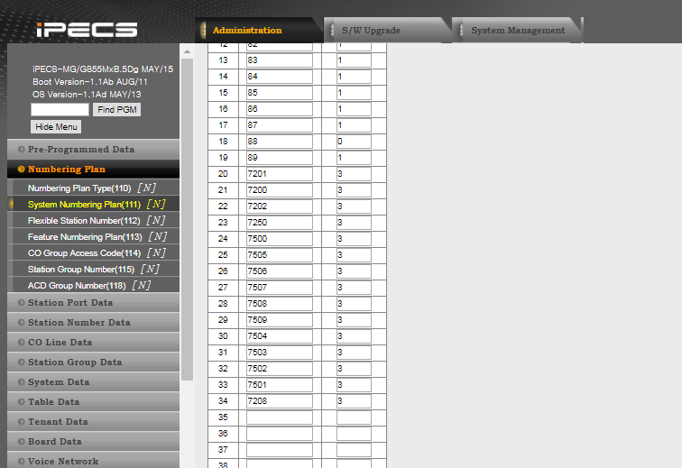

Пытался заменить 7500 на 7000.
Поидее было бы только 2 диапазона,но не дает.
Вы на моем бэкапе пробовали?
Снимок.PNG [ 58.81 KiB | Просмотров: 2690 ]

Пардон, но заменить нельзя! Можно сначала удалить 7500, а потом уже прописать 7000!
Вы, видимо, совсем мало имели дело с MG, иначе знали бы эту особенность...
