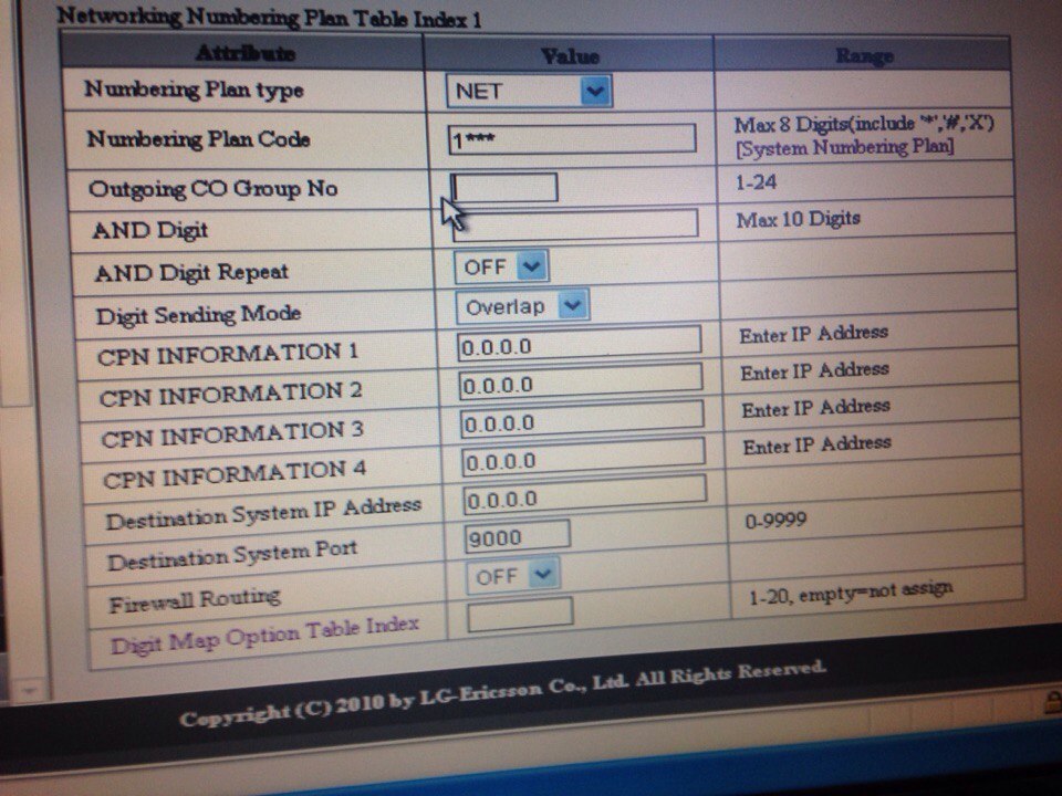

[quote="Виталий"]В пмг 108 Firewall -- ничего не надо
3. Outgoing group -0
Не могу поставить 0 группу, красным выделяет и всё. Диапозон 1-24 указан. В пгм 160 линии 13-16 стоят в 1 группе
3. Outgoing group- 2 эти линии действительно во 2-й группе???
Делаю же по шпаргалке,из 321, и как там влепил 2 группу. Так как нет у меня voib надо 1 группу ставить, понял.

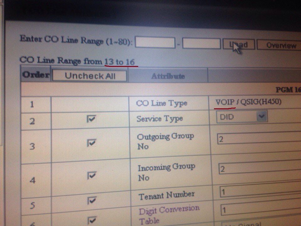

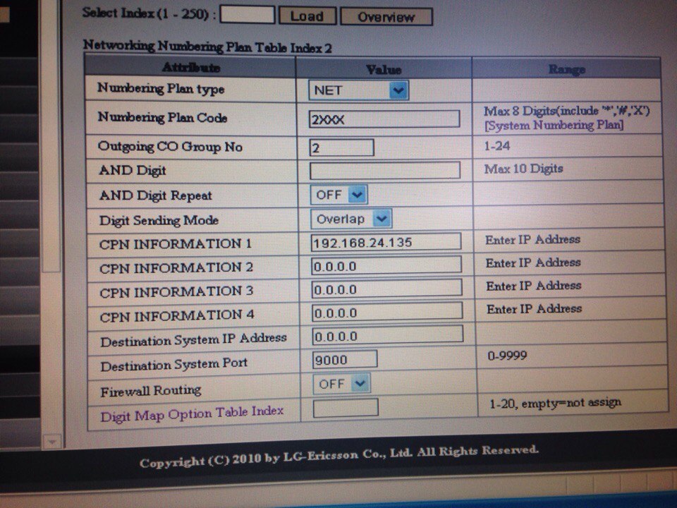

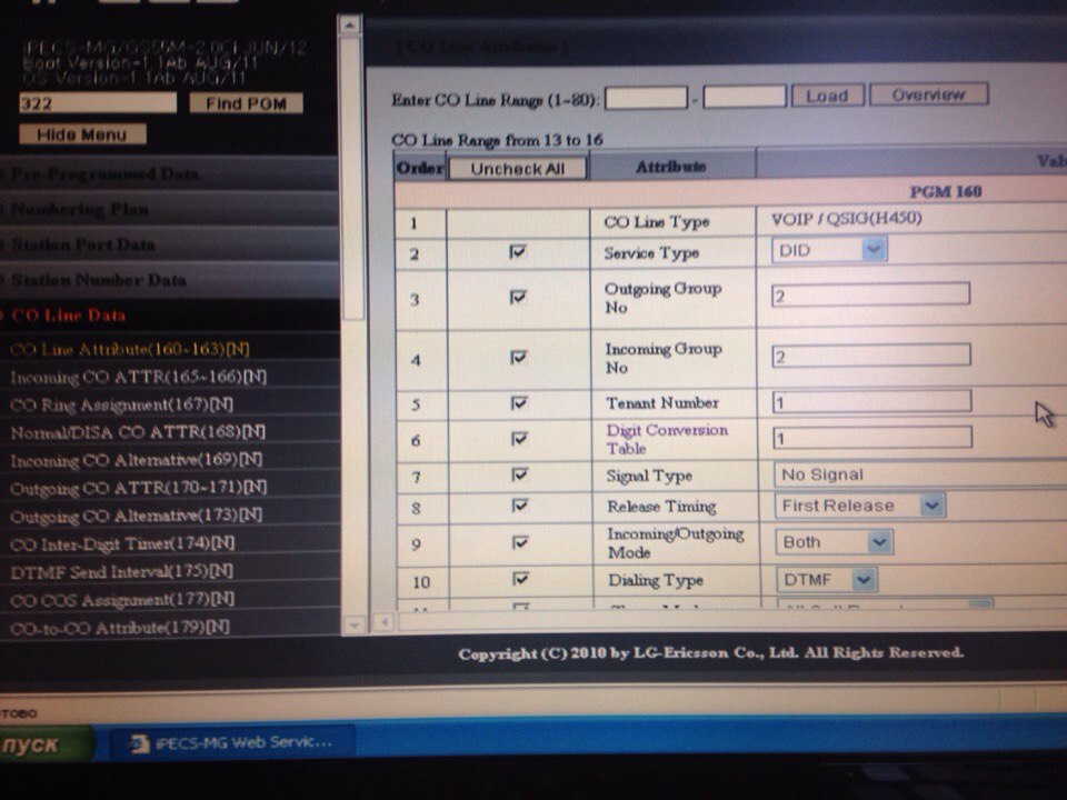

ещё раз. в 160-й линии смотрящие на AVAYA с 13-16 в outg/=2 и Н,450
в 321-й для индекса (смотрящего на AVAYA)
Numbering Plan type = NET
Numbering Plan Code = 2xxx(нумерация AVAYA) точно 4-хзначная?
Digit Sending Mode = overlap
Outgoing CO Group No =2
CPN INFORMATION 1 = ip AVAYA
всё

Достал я навреное вас своей тупизной , но делаю всё так как вы говорите)) Исходящая группа 0 так и не ставится. Сейчас когда с LG набираю номер сначала тишина потом короткие гудки. С аваи нормально всё работает. Точно 4х значная и с 2ки. Возможно что то с аваей , не могу пока сказать, но тут всё много раз проверил и пробовал сделать
Ну а тут все правильно, если 192.168.24.135 - это адрес аваи...

Номера СО точно для 0-го слота? Или так - в Outgoing CO Group 2 только VoIP линии?

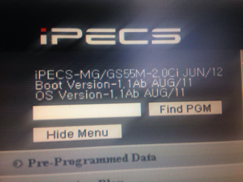

Версии железа?

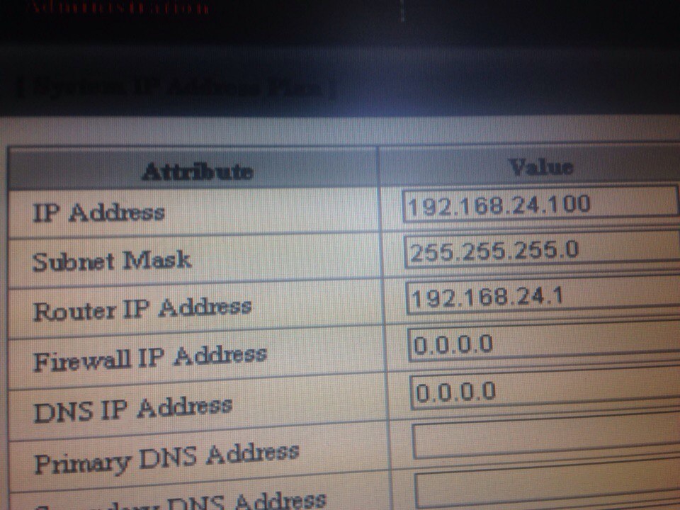

Решил всё отправить скринами. Ip avaya = 192.168.24.135
В снифах тишина
