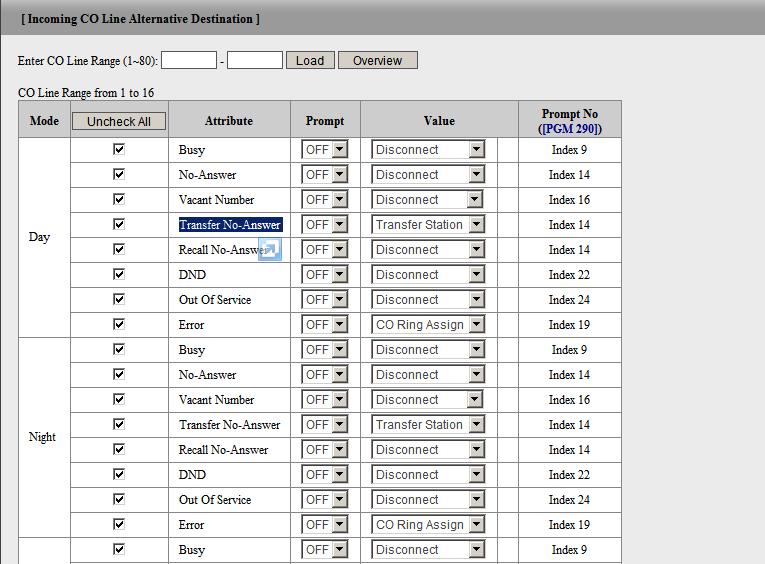

Во-первых, надо бы, все же, понять что это за вызовы. Еще разок, что на дисплее?
Непрочитанное сообщениеДобавлено: 17 сен 2013, 16:03
ВЫЗОВ ГР АТЕНДАНТ 1001??
Так на дисплее?
Непрочитанное сообщениеДобавлено: 17 сен 2013, 16:09
Линии у вас какие внешние?
Непрочитанное сообщениеДобавлено: 17 сен 2013, 16:23
В общем, посмотрите в 169 проге. Есть ли назначения на Attendanta...
Непрочитанное сообщениеДобавлено: 18 сен 2013, 16:10
Сообщений: 80
Так на дисплее?
Да все правильно такое высвечивается на экране системника.
Вот скриншот 169
Screenshot_14.jpg [ 79.67 KiB | Просмотров: 2764 ]
Непрочитанное сообщениеДобавлено: 18 сен 2013, 16:16
Аналоговые внешние линии?Скопом смотреть не правильно! Посмотрите каждую СО. DISA используется?
Непрочитанное сообщениеДобавлено: 23 сен 2013, 15:33
Сообщений: 80
В 168 и 167 прогаммах disa не установлена, может еще где-то нужно смотреть, просмотрел по каждой линии. В 160 по 166 вроде disa нет. Внешних линий 16- 12 линий СИП и 4 аналоговых
Непрочитанное сообщениеДобавлено: 23 сен 2013, 15:43
Так вы посмотрели 169 прогу для каждой линии (не диапазоном)?? В первую очередь для sip линий.
Непрочитанное сообщениеДобавлено: 23 сен 2013, 16:39
Сообщений: 80
Просмотрел еще раз все 16 линий настройки такие как на скришноте который я прикрепил ответом выше, я так и не понял какой параметр важен, disa там нету, единственное может вот параметр Transfer No-Answer-------Transfer Station может поменять на disconnect ?
Непрочитанное сообщениеДобавлено: 23 сен 2013, 16:48
Может, набирают код вызова аттенданта (Attendant Call в 113 программе)?
Уточните, что пишет на дисплее! Чтобы точно, а не вроде...
