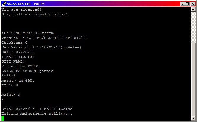

 Заголовок сообщения: Re: IPECS-300 не регистрируется (SIP)
Непрочитанное сообщениеДобавлено: 26 июл 2013, 10:32
Зарегистрирован: 17 июн 2013, 11:14
Сообщений: 54
скрин
АТС идёт двумя хвостами в роутер напрямую
больше ничего нет
1.jpg [ 57.29 KiB | Просмотров: 2305 ]
Последний раз редактировалось Glav 26 июл 2013, 10:35, всего редактировалось 1 раз.
Непрочитанное сообщениеДобавлено: 26 июл 2013, 10:40
IP Address Plan(108~109)[N]??
Router IP Address, DNS IP Address...
