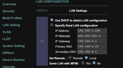

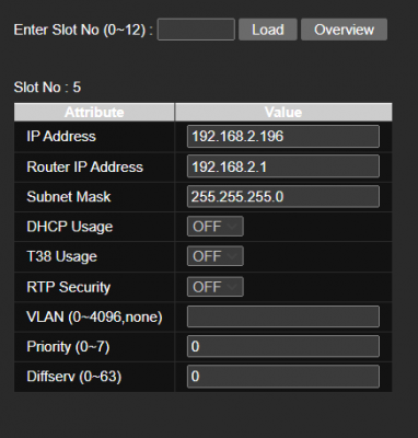

Отсутствие голоса - либо VoIP каналов нет (подключены платы VOIB к свитчу?) , либо что то не прописано (не то прописано) касательно сети у тех же VOIB (см. VOIB/VMIB Board ATTR(305)).
И еще, в настройках аппаратов есть параметр, указывающий в одной ли он подсетке с процессором. Но, коль аппарат регистрируется...
Да, режим подключения у аппаратов REMOTE?

Архив около 3мб, есть возможность вам скинуть не через форум, почта к примеру? Всё работало изначально на режиме local, сейчас пробовал оба варианта, не работает. Платы в свитче, галку с подсетью менял не помогло.
