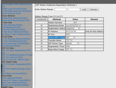

При подключении, а точнее при регистрации iPECS Communicator выдает ошибка регистрации.
На станции видно что номер зарегистрировался, в SIP STA Additional Regist.(381) появляется ip адрес и порт причем каждый раз разный, еще меняется в графе Device NAT Usage с NO NAT на NAT автоматически.
подскажите куда копать ???
