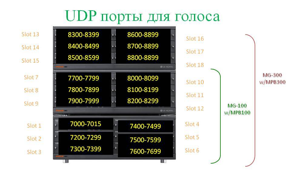

На процессор пробрасывать надо порты сигнализации (1720, 5060...).
А порты для голоса (RTP) в соответствии с бумаженцией, которая тут уже неоднократно мелькала.

Вот так я настроил проброс портов
Virtual Servers
ID Service Port IP Address Protocol Status Modify
1 5060 192.168.1.180 ALL Enabled Modify Delete
2 1720 192.168.1.180 ALL Enabled Modify Delete
4 5588 192.168.1.180 ALL Enabled Modify Delete
5 7300-7399 192.168.1.181 ALL Enabled Modify Delete
Вот эта бумажица download/file.php?id=3&mode=view ? Третий слот VOIB 8 значит 7300-7399 и указываю ip adress VOIB8 правильно?
Тоесть через процессор устанавливается сеансы а через VOIB входят звонки непосредственно голос, данные?

А вы что, 4 канала VoIP на процессоре не используете?? У вас же, вроде, VOIU на проце...
Что у вас в Zone Attribute(395)[N] --> VOIB Slot for RTP Relay ?

Пришел в фирму а там АТС (ipecs mg 100)с которыми я никогда не сталкивался, вроде настроена, но когда перевел на оптику, и поставил другой маршрутизатор, Атс раза три за день , вроде как виснет-если к нам звонить на SIP номер то идут гудки занято а исходящие просто тишина в трубке( Вот такая беда, помогает перезагрузка АТС.
Zone No Nation Memo Codec Type RTP Relay Rule VOIB Slot for RTP Relay VMIB Slot Peer To Peer
1 RUSSIA Tenant Group Codec Automatic 3 0 Enable
2 RUSSIA Tenant Group Codec Automatic Enable
3 RUSSIA Tenant Group Codec Automatic Enable
4 RUSSIA Tenant Group Codec Automatic Enable
5 RUSSIA Tenant Group Codec Automatic Enable
6 RUSSIA Tenant Group Codec Automatic Enable
7 RUSSIA Tenant Group Codec Automatic Enable
8 RUSSIA Tenant Group Codec Automatic Enable
9 RUSSIA Tenant Group Codec Automatic Enable
Могу сбросить в какой-то более удобной форме.

Вы можете просто написать, какие слоты указаны for RTP Relay для 1-й зоны?!

))Я извиняюсь вообщем для первой зоны в столбце VOIB Slot for RTP Relay стоит 3 то есть как я понимаю VOIB 8 так как в слоте три она Voib8 у меня и стоит.

Получается так. А VOIU почему на процессоре не используете? Что у вас в 0-м слоте прописано? AAFU?

В 103 таблице
Слот 0 VOIU 192.168.1.180 logical number 1-4
Слот 3 VOIB8 192.168.1.181 logical number 5-12
Слот 4 LCOB4 logical number 13-16

Ну, если VOIU, то добавьте и его для RTP. И порты пробросьте. Если оно есть, почему не использовать?!
