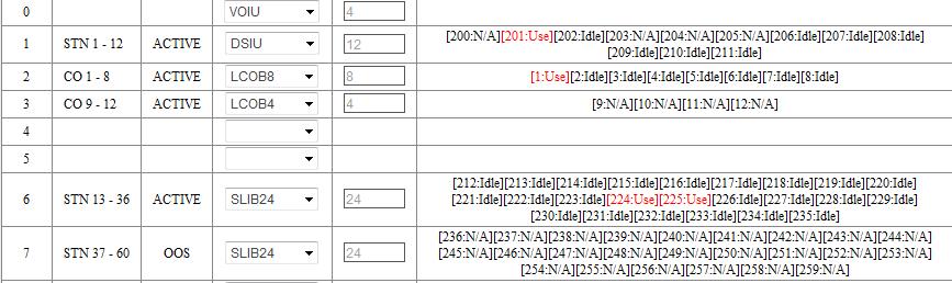

Установил новую плату SLIB24 в 7 слот. Станция нашла плату, но:
Slot Assignment(101)[N] указывает 7 слот OOS
Station Type(120)[N] - 7(SLIB#1) - SIP
Где и что я не указал?

выглядет вот так.
406634780.png [ 10.46 KiB | Просмотров: 4947 ]
 Заголовок сообщения: Re: Установка платы SLIB24
Непрочитанное сообщениеДобавлено: 19 ноя 2012, 10:16
Ок. Плата прописана, номера абонентов на ней 236-259.
Не понимаю, в чем проблема??
406635496.jpg [ 7.72 KiB | Просмотров: 4945 ]

Покажите 101 программу.
Кстати, а почему не фигурируют слоты 2-5?
Непрочитанное сообщениеДобавлено: 19 ноя 2012, 10:25
Вы все установленные платы показываете?
Уточните - сколько и каких плат всего стоит!

Это все что у меня стоит.
406636496.jpg [ 57.36 KiB | Просмотров: 4943 ]
