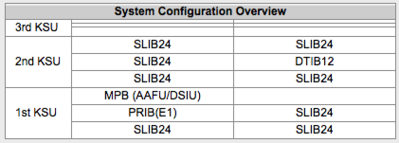

Добрый день!
iPECS-MG/GS56M-B.5Bb FEB/14
Boot Version-1.1Ab AUG/11
OS Version-1.1Ad MAY/13
iPECS-MG300
плата в 10 слоте выпала из обслуживания.
пробовал её выключать (убирать её тип, вносить изменение в порядок 103пгм, рестарт, потом опять описывал плату в 102пгм, добавлял её в 103пгм, рестарт... ), всё равно не поднимается. Есть ли какие либо рецепты, что бы завести её удалённо?

Требуется вмешательство сервисного центра. :-(

вас не смущает, что во 2-м KSU - 138 абонентов??
пропишите в 1-й KSU, а в 103-й дайте правильное логическое место(чтобы не сбилась нумерация)

Вообще то, 132. По тайм-слотам, кстати, перебора нет!
По мануалу не более 108 абонентов на блок, но, факт известный, что работают и больше. Лишь бы не было перебора по тайм-слотам.
Я сам всегда исключительно по инструкции - не более 108 абонентов.
Здесь на форуме были люди, у которых более 108 абонентов в блоке работали. Да и у ТС работало оно работало...
