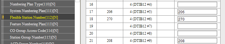

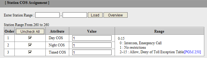

При установке новой iPECS-MG решил сделать внутренний номер 260 цифровым, сделал - но линия оказалась длиной 500 метров, цифровой аппарат глючит - работать отказывается при этом №260 я посадил на 20 порт. Раз не получилось абоненту предоставить цифровой аппарат поставил аналоговый и соответственно № 260 прописал на порт 110. Но в ПРГ112 прописываю на порт 110 № 260 он не хочет прописываться. Звонки на № поступают с аппарата звонить можно но номера нет. Что бы видеть кто звонит присвоил имя. Имя отображается нормально, в некоторых ПРГ при вводе №260 говорит нет такого №. Для более подробной информации даю картинки

В продолжении

Попробуйте удалить все в 112 программе и заново прописать номера.

На работающей станции? не опасно ли это?
 Заголовок сообщения: Re: Пропал внутренний номер
Непрочитанное сообщениеДобавлено: 22 фев 2013, 16:38
Не опасно. Но, предварительно, скачайте бекап. Береженого...
