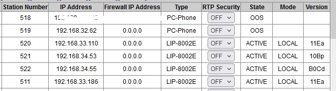

Что было в IP-Phone Registration(106) в таком варианте?
Непрочитанное сообщениеДобавлено: 22 июл 2024, 14:57
Сообщений: 19
Тоже самое что и сейчас, таблица не поменялась, снемаем трафик все пакеты проходят до атс, чек сумм ок. А пакеты одним целым идут от телефона к атс (голос, подключение)? А то уже голову сломал, дамб чист, а по факту габела.
Непрочитанное сообщениеДобавлено: 22 июл 2024, 15:06
Глянул у клиента. Адрес проца 192.168.32.175, две платы VOIB. В 106-й проге выглядит вот так:
1000.jpg [ 55.04 KiB | Просмотров: 23652 ]
Непрочитанное сообщениеДобавлено: 22 июл 2024, 15:07
Все же, думаю, что то в вашей сети мешает бегать голосу. В настройках криминала не увидел.
Непрочитанное сообщениеДобавлено: 22 июл 2024, 15:16
Хм, у вас в АТС дата сейчас какая? Точнее, год правильный? Просто Network Time/Date у вас отключено, есть нюансы...
Непрочитанное сообщениеДобавлено: 24 июл 2024, 12:51
Сообщений: 19
Убрали макскарадинг и всё заработало, что странно когда подключали в первый раз без него ничего не работало, сейчас наоборот. Будем мониторить дальше, спасибо за помощь, дату выставил (ntp серв слетел)
