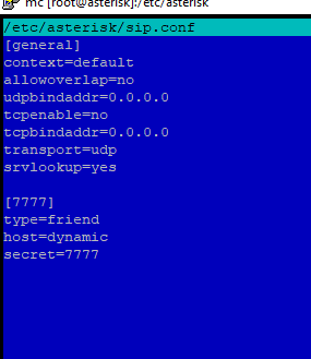

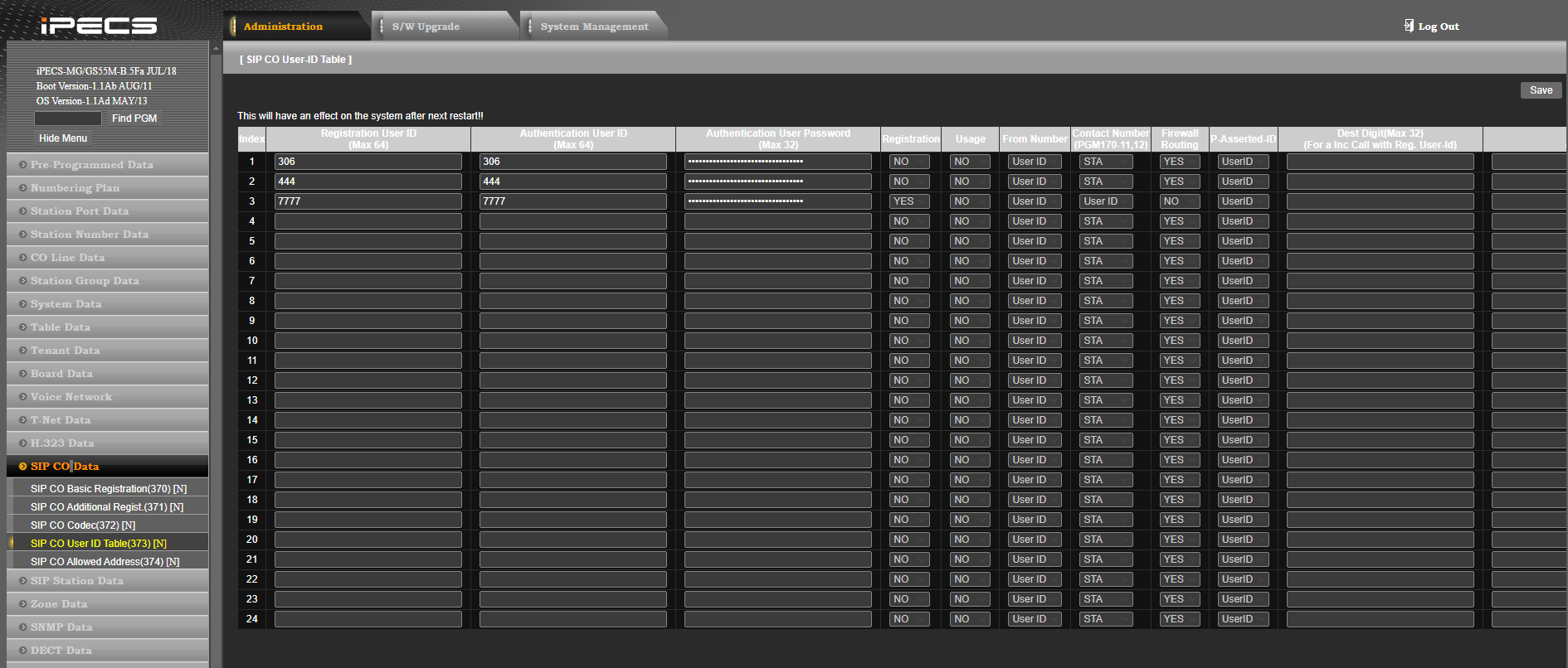

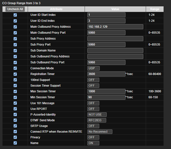

Здравствуйте, никак не получается интегрировать mg-100 (iPECS-MG100 Version : GS55M-B.5Fa JUL/18) с астерикс, АТС изначально настроена и работает. Прописываю пользователя в виртуалке, в SIP CO Basic Registration(370) заполняю адрес и порт, SIP CO Codec(372) выставляю кодек G.711A SIP CO User ID Table(373) прописываю аналогичного юзера. Со старны астерикс регистрация проходит, но ответа от атс нету. (SIP лицензий нету, плата расширения voib8). Подскажите пожалуйста где я ошибся или пропустил.

Мг не видит астерикс, регистрация не проходит, пользователя создаю 7777

Вот вы настраиваете программы 370, 371 для CO Group 3, правильно? А назначены CO с VOIB8 в Outgoing Group No 3?
В 373 программе аккаунт астериска - это User ID Index 1, правильно? Почему в 371 программе указываете диапазон User ID Index 1-3? Советую уменьшить Registration Timer до 600 сек.
В программе 370 Main Proxy Address и Main Domain Name указан айпишник астериска? Астериск с MG, кстати, в одной подсети?
Ну и... VOIB8 к свитчу подключена?
Атс и платы находятся в одной подсети с виртуалкой. С виртуалки пинг проходит до атс и до платы, 2.129 айпи астерикса, да, 1 это акк астерикса, диапазон я так понял можно назначать от и до (если это ошибка, то ставить в обоих 1?), уменьшил до 600, насчёт "Outgoing Group No 3" не нашёл где эта функция.

Выходит, вы не определяли Outgoing CO Group 3, почему ж настройки 373 программы делали для CO Group 3? Из каких таких соображений?!

Ну да, от и до, но те User ID, которые относятся к астериску. Нельзя же лепить везде не пойми что из непонятно каких соображений!

Настройки там очень простые:
1. Смотрим какой у вас слот для VOIB или VOIU (0 слот если нет VOIB должен стоять VOIU вместо AAFU - автоответчиком придется пожертвовать)
2. 160-163 даете вашим VOIP группу например 3, service tipe DID, digit sending mode Endblock, Dummy Dial Tone on
3. 370 группе из пункта 1 указываете адрес вашего asteriska я указал и адрес и нейм айпи адрес
4. 373 создаете под индексом 1 одного пользователя
такого же создаете в астериске я вот так указал:
[stadionpbx]
type=friend
;host=192.168.1.250
;port=5060
transport=udp
username=stadionpbx
secret=stadionpbx
host=dynamic
qualify=yes
insecure=port,invite
context=stadion-ipecsmg
nat=no
directmedia=no
dtmfmode=auto
5. 372 указываете только два кодека а и мю чтоб не было проблем с ДТМФ
6. и наконец 371 старт и енд индекс указываете первый индекс из пункта 4, прокси адрес айпи вашего астера и сохраняете не выходите.
Заходим в консоль астера запускаем вербозу уровня 3 или выше и смотрим как будет регаться ваш ipecsmg, можно тспдамп запустить чисто с фильтром на порт 5060 и IP вашего ipecsmg. В АТС жмем Register. Если все зарегалось то ок. Если нет, проверяйте пришли пакеты в тспдамп или нет, если нет проверяйте видит ли АТСка астера или астер атску пингами, нет ли на астере файрвола и пр. Если пакеты бегают, то смотрите в консоле астера что не нравится астеру, логин пароль, порт или что вы настроили на сип канале.
