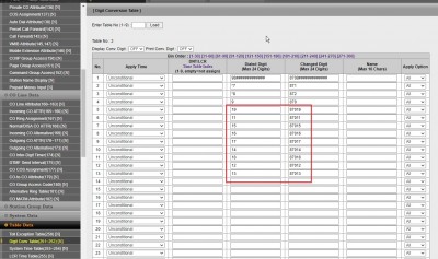

Я тоже когда-то долго пытался это понять, но судя по всему вот ответ на этот вопрос. Выделенный блок красным - это все выход на номера астериска. 870 это я так понимаю его линия.
2021-09-30 14_46_00.jpg [ 331.39 KiB | Просмотров: 4856 ]
Непрочитанное сообщениеДобавлено: 30 сен 2021, 14:55
870 - это не линия!!!! Уже все обсудили!!!! Это код доступа к Outgoing CO Group 70!!!!
