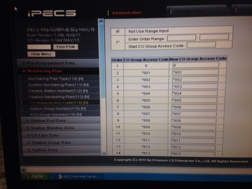

180-ю не трогай
в 114-й
для ордера 1 =9
для ордера 2 =*801
для ордера 3 =*802
для ордера 25 =*824
где *8хх код захвата со-группы
 Заголовок сообщения: Re: iPECS-MG100 настройка для новичка
Непрочитанное сообщениеДобавлено: 10 авг 2016, 08:43
Сообщений: 33
180-ю не трогай
в 114-й
для ордера 1 =9
для ордера 2 =*801
для ордера 3 =*802
для ордера 25 =*824
Сделал как Вы сказали , работает только когда в 180 как на скрине
Всё так?
121.JPG [ 83.87 KiB | Просмотров: 3517 ]
Непрочитанное сообщениеДобавлено: 10 авг 2016, 11:02
вообще то это скрин 114пгм
Непрочитанное сообщениеДобавлено: 10 авг 2016, 12:32
Сообщений: 33
Вообще то нет. 1 -114, 2- овервью 180
